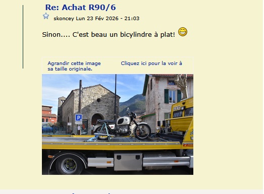

skoncey a écrit :Après, quand tu achètes une moto de cet âge et que tu n'es pas un fin connaisseur de la marque, il faut savoir que ce n'est qu'une occasion, que la mécanique n'est pas une science exacte, et qu'une panne peut arriver.... Mais il ne s'agit pas non plus de se faire avoir, on n'est bien d'accord!
J'ai toute confiance en ma 900, et je vais enfin apprendre à mécaniquer sérieusement! :D

Ben oui, c'est un bicylindre à plat! :D
Je l'ai fait rapatrier au garage par l'assistance pour une crevaison à l'arrière.... C'était 2 jours après l'achat, sur la route du retour le 23 février. Après réparation, je suis revenu par la route le 28 février.... Et oui, j'ai totalement confiance en cette moto!
Que veux-tu dire en postant cette image, je ne comprends pas bien..... :mouais:

Messagepar van.alstine » 04 mars 2026, 17:24
Elle sort d'où cette photo ?
Il ne le semble pas l'avoir vue passer sur le forum, ou alors je l'ai loupée.
:mouais:
Messages : 2904
Re: Achat BMW R60/5 : besoin de conseils avisés des connaisseurs
Messagepar skoncey » 04 mars 2026, 18:13
van.alstine a écrit :Elle sort d'où cette photo ?
:mouais:
De cette discussion sur le forum des anciennes BMW….
Je n’ai pas jugé utile d’en parler sur ce forum…..
Mais puisque l’ami Raoul (que je ne connais pas….) a jugé nécessaire de la poster ici, j’attends son explication sur son message, sans aucuns commentaires mais il a visiblement des choses intéressantes à dire, non!?

rien de plus, un trait d'humour, :)
