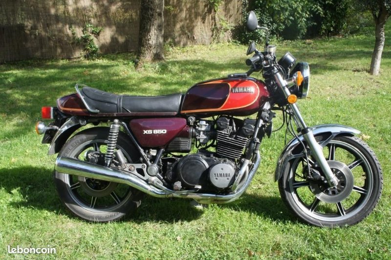

Les XS : pour en avoir plusieurs, la meilleure et de loin est la 850 XS. Jolie machine 3 cylindres à cardan et 3 disques. Fiable solide, très bonne routière. Par contre relativement rare en bon état. A éviter selon moi la 650 qui malgré son très beau moteur ne tiens pas le pavé et la 1100 très lourdaude et pas si solide qu'on le dit (juste bonne à tirer un side).

Messagepar Ded31 » 05 sept. 2025, 23:27
https://www.leboncoin.fr/ad/motos/3021649121

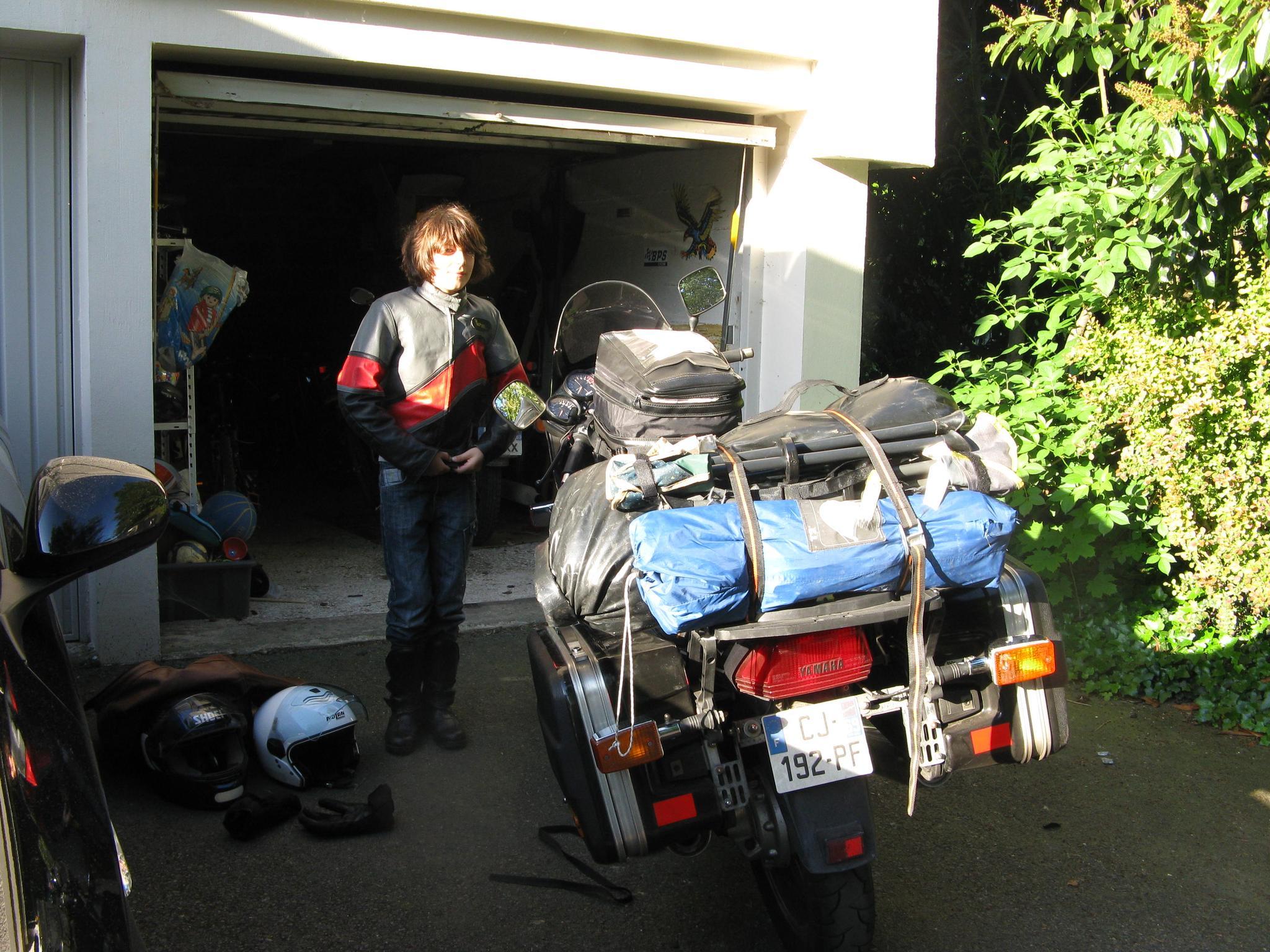

pour ma ca que ma suggestion : la 900 XJ n'est pas mauvaise.
c'est sans soucis pendant 200 000km.
y a un cardan, ca freine, ca tient la route, ca ne consomme pas trop, c'est un 4 cylindres refroidit par air, assez coupleux, pas sur puissant, tu croises à 160 sur autoroute tranquillement.
j'ai beaucoup roulé avec en France.
ce que j'avais écrit à l'époque de l'acquisition :
https://www.fab-le-motard.fr/spip.php?article200
le tableau d'entretien entre 80 000 km et 110 000 km
https://www.fab-le-motard.fr/spip.php?article201
un pro a fait le jeux au sou papes
j'ai fait le reste
meme l'embrayage, c'est facile à faire.
et la vidange de fourche aussi.
