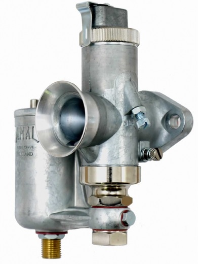

Le premier carbu que présente Marco c'est un coûteux carbu de course
C'est un Amal RN je crois, (RN = remote needle ou aiguille reculé), prédécesseur de l'Amal GP.
Marco pensait au modèle 276 ou 289?
https://surreycycles.com/carburettors/amal-276/
A.

Adrian O a écrit :...Marco pensait au modèle 276 ou 289?...
Non, rien de précis. J'ai juste mis trois images récupérées sur Internet pour montrer la différence des carbus, pré-monobloc, monobloc et concentric, en réponse aux questions aux questions de jeani2202 qui ne connait que les carbus modernes.
C'était juste pour montrer leurs formes différentes.

Jackymoto a écrit :Le Monobloc est le carbu des anglaises de mon enfance. Comme tous les Amal, il se bouffe trés vite.
Un Mikarb de Royal tient autant que la pétoire. Un Amal, il est cuit à moins de 30 000km et devient
dangereux en se coinçant en haut, en prenant l'air au risque de perçer le piston. Le premier carbu que présente
Marco c'est un coûteux carbu de course...sans butée de ralenti.
Les Amaux sont des carbus de rêve
, beaux, dessinés pour s'harmoniser avec les formes qui les entourent .Ainsi les vieilles usines qu'on avait de partout .
Qu'ils se bouffent vite ne les empêche en rien, et au rythme de la circulation actuelle les prises d'air dépolluent* plus qu'elles ne nuisent .
* ça dilue la pourriture qui sort des pots .
