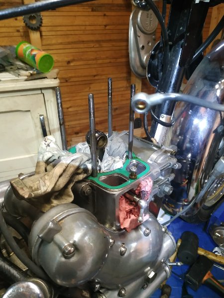

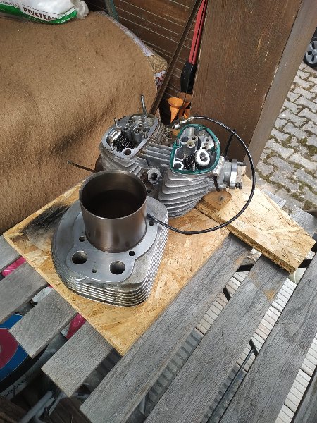

Ded31 a écrit :Quelques bricoles...
WhatsApp Image 2025-03-30 à 18.49.38_b75c465e.jpgWhatsApp Image 2025-03-30 à 18.49.39_09236377.jpgWhatsApp Image 2025-04-03 à 15.27.43_8b4fd6ec.jpgWhatsApp Image 2025-04-03 à 15.27.43_a62dcc17.jpgWhatsApp Image 2025-04-03 à 15.27.43_b8d65005.jpg
Pas mal de boulot pour décoller c' te foutue culasse, mais je vous rassureelle a fini par venir.
Mains trop grasses j'ai arrêté les prises de vues, mais ça avance !![]()
Bleue comme ça, c'est la belle capricieuse de Lord Dom. J'adore !

jpv17 a écrit :Ded31 a écrit :Quelques bricoles...
Pas mal de boulot pour décoller c' te foutue culasse, mais je vous rassure elle a fini par venir.
Voui, je tombe le haut moteur pour vérif (compression faiblarde et plateau d'allumage à revoir).
J'y ai refait le plateau d'avance (ça c'est spécifique aux fonte 612) et je vais y déglacer le cylindre et vérifier les sous papes.

Ded31 a écrit :jpv17 a écrit :...je tombe le haut moteur pour vérif (compression faiblarde et plateau d'allumage à revoir)....
Avec un piston pareil, ça devrait comprimer dur, pourtant... d'où les problèmes de démarrage récurrents de Lord Dominique qui n'a en plus jamais su kicker un gromono, ça se voyait à sa manière de s'y prendre.
Vérifie l'étanchéité des soupapes.
Et ce moteur en 612 cm3 mériterait plutôt d'être décomprimé : il serait plus facile à démarrer, à régler, avec un ralenti plus stable et il prendrait ses tours tout aussi bien en étant plus rond, plus souple dans les bas régimes.
Le piston haute compression sur une Bullet, c'est un peu de la connerie... le bon rapport volumétrique de ce moteur, c'est 7,5 à 1... pas plus.

Ded, Dominique devait acheter un piston en 2 ème côte pour réaléser le cylindre avec 12 centièmes de jeu.
Il l'a fait, ou pas ?
Le kit vendu par Hitch est livré avec 18, 19 centièmes...
C'est sur qu'ils ne risquent pas les retours pour serrage

Réponse à Claude :
Pour le jeu piston cylindre trop important sur le kit 612 d'origine, j'avais eu et le symptôme était un son de résonance bizarre.
Cette là n'a pas ce symptôme bruitesque mais je vais vérifier les cotes.
Réponse à Marco :
J'ai la même con-figue sur ma Lilly (piston forgé et tout le toutim) et ça fonctionne du feu de Dieu depuis plus de 50000 bornes !
par contre oui, je vais contrôler les tanchéitées des sous papes.
Ce moteur (comme le mien) est déjà décompressé par l'ajout d'une cale sous le cylindre. Malgré cela j'ai bien sentu la différence de compression entre ce moulbif et le mien. Sur le mien, avec mes 90 kg, je reste debout sur le kick en compression et il ne descend pas d'un poil. Sur ce moulbif ce n'est pas le cas (et j'ai vérifié le décompresseur qui pourrait aussi causer cette perte).
Merci les gars pour vos conseils.
Ce forum peut être merveilleux parfois !
