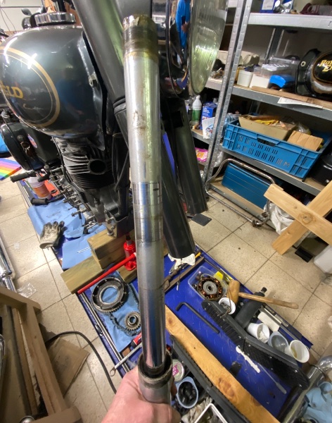

Ce jour démontage de la fourche. L’huile sortant de partout.. sur le canon gauche. Lors de la vidange, à peine 5 ml d’huile pour ce côtè. L’ensemble est dans un etat assez deplorable. Saleté partout. Premiere etape, separer fourreau et le tube de fourche. Cela coince, mais j’y arrive.
Le premier bourrage sort apres chauffage. Espaceur en teflon, ok. Mais impossible de sortir le second bourrage, même en chauffant…. Pffff
Quelle est votre methode?
Comme j’y suis, je vais verifier les roulements de la colonne. J’ai cherché un tuto pour le demontage de la calotte de phare, mais pas trouvé. Faut-il enlever le guidon?
Pour l’instant, hors de question de changer les deux carters.

les roulements, c'est une piste avec des billes.
quand t'enleves le capot ... ca tombe de partout
