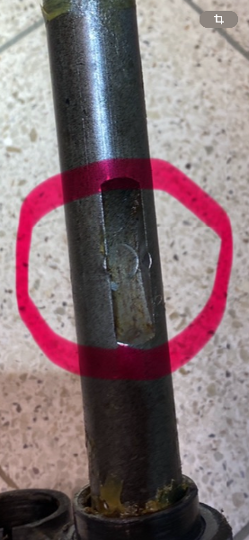

Cette colonne, en t regardant de plus prêt à souffert. Au montage? Car on l’a deja enlevée et remontée comme un bourrin?
C’est grave docteur?

l'encoche, c'est pas le neiman ?

Ou c’est pour le neiman, mais abimée. La tige n’est plus un parfait cylindre

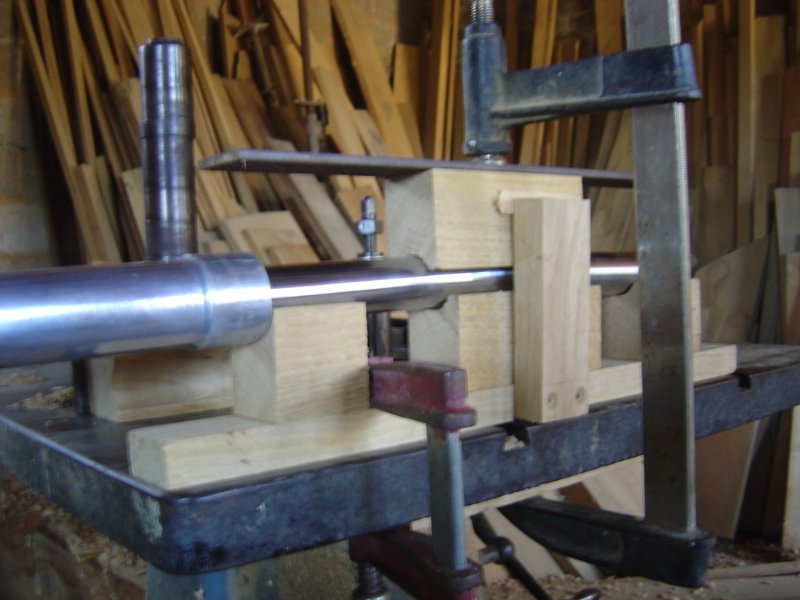

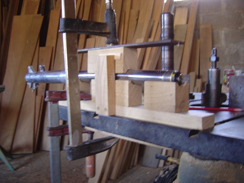

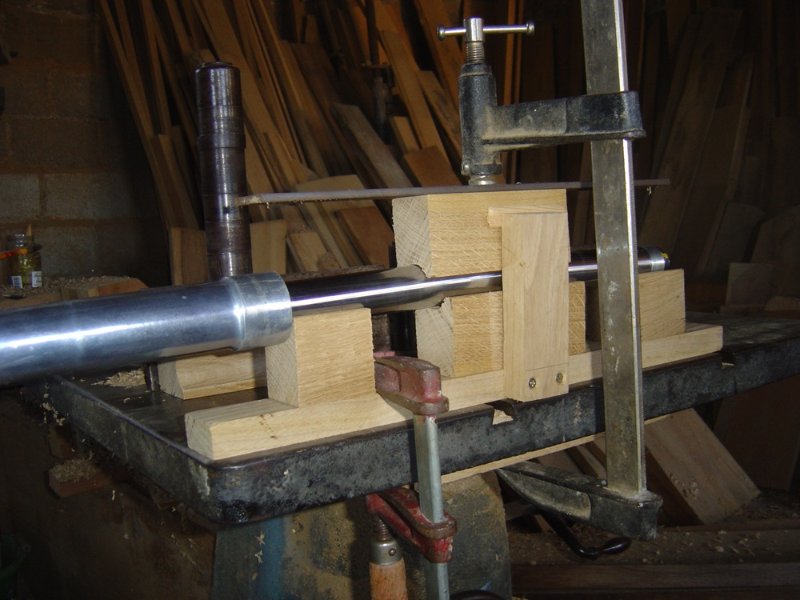

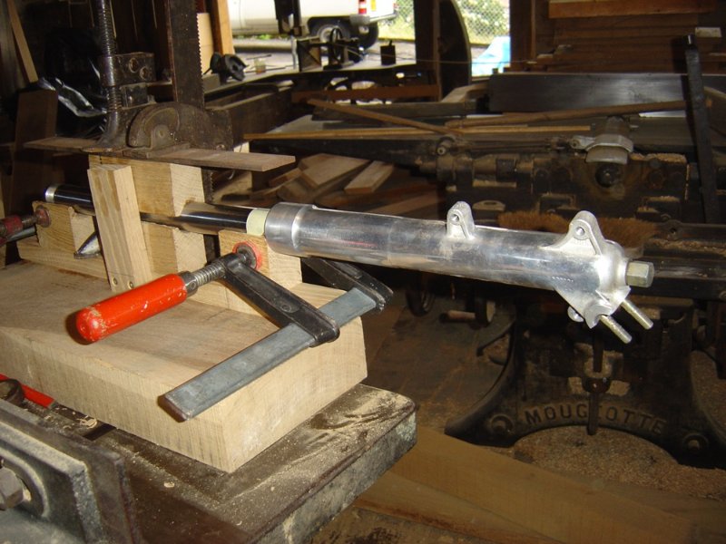

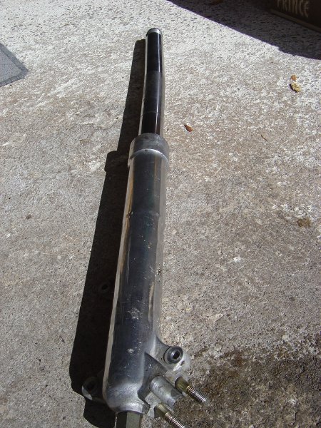

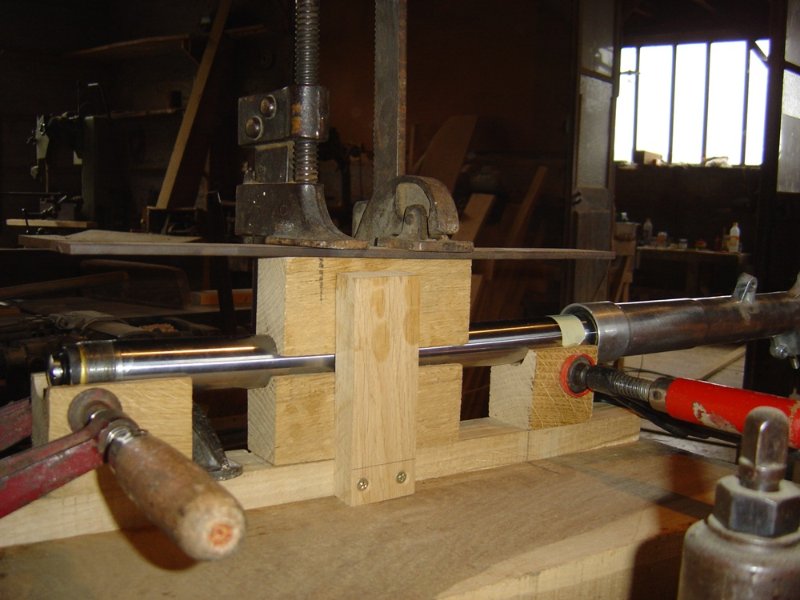

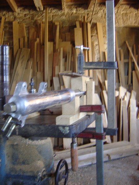

Salut les mécanos
Ce sujet de fourche tordue me ramène à mes débuts en Bullet
La veille des vacances ma Bullet (fonte) ne voulait pas démarrer et en ce temps là je manquais encore de pratique...
De guerre lasse j'ai voulu le démarrer à la poussette et mal m'en a pris
Dès le premier mètre d'effort, la belle a démarré et s'est échappé de ma prise au guidon pour filer toute seule sur plus de 50 m et finir sa course contre un arbre. Damned, roue de travers, fourche tordue, démontage pour constater les dégâts
Dès le lendemain, mise en œuvre d'un chantier avec mes outils de menuisier et la table de la toupie comme surface de référence et mes presses les plus costaudes.Une longue approche pour réaligner la bras faussé et finalement un résultat satisfaisant qui tient toujours à ce jour.
Alors oui, il est possible de redresser une fourche tordue
