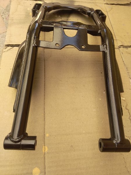

Salut à tous !
Ce Vendredi, j'ai reçu la selle passager pour la Bullet 350 i..
Et ce matin; pour pouvoir monter le support de selle d'origine, il a fallut retirer 3 mm des côtés intérieur (passage de l'axe maintien sur cadre).
Ceci afin de laisser le passage, des points de fixation de la selle mono sur le cadre.
Donc, proprement disqué, limé, échancré, nettoyé, puis peinture..
Photo:
Reste à remonter le tout
Je vais prendre une mousse..
À plus

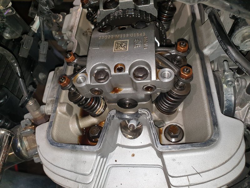

Vendredi, il était temps de faire la vidange de l'Interceptor, avec 42670km.
Fait, avec changement du filtre à huile.
Aujourd'hui, c'était
Changement de plaquettes AV, des EBC HH
Les anciennes (même référence) ont fait 20000km, normal.
Changement des bougies
Les anciennes étaient d'origine, Bosch R6, j'ai mis les NGK CR8E que j'ai trouvé sur Wemoto.
Jeu aux soupapes
Rien à signaler du côté de l'admission, ça n'avait pas bougé.
J'ai repris un chouilla les 4 soupapes d'échappement.
Les jeux avaient été contrôlés à la révision des 10000km en concession, j'avais refait le contrôle à 20000km et rien depuis.
J'ai fini par un gros nettoyage avant le pays de Galles et le reste de mes vacances

Jeu aux soupapes

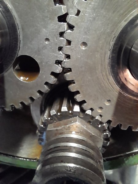

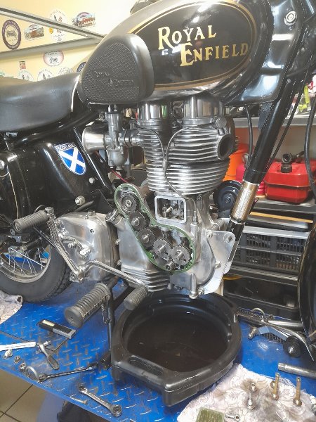

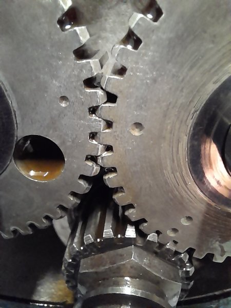

Vidange de Black Maria, hier après-midi.
Et étant donné que cela fait pas mal de temps que je n'ai pas jeté un œil à l'arbre des pompes à huile, je démonte le carter de distribution. L'arbre est en parfait état. Aucune usure au niveau des ratiches.
Joint de worm nut comme neuf également.
Je me dis alors que c'est peut-être l'occasion d'essayer la combine proposée par Paul Henshaw, qui consiste à retarder un chouia l'ouverture de la soupape d'admission. Bref, d'une dent.
C'est supposé donner un moteur qui perd un peu en bas, mais prend ses tours plus librement et donc rapidement. Bref, du gain à moyen et haut régimes. L'effet étant d'autant plus remarquable sur un moteur avec des cames plus méchantes que celles d'origine et un taux de compression plus important, ce qui est précisément le cas de Black Maria, entre autres choses...
J'ai demandé à Henry P. ce qu'il en pensait. Il m'a dit avoir essayé, mais que...bof.
Qu'à cela ne tienne, on verra bien.
C'est simple. On passe de ça:
À ça:
Je remonte tout et démarre la pétoire. ralenti impeccable, presque mieux qu'avant.
Essai sur route:
Le moteur parait plus libre dans sa prise de tours, mais cela lui donne également un comportement plus linéaire.
Un peu comme un moteur "moderne".
Ça n'est pas désagréable.
En revanche, on perd pas mal de la bonne patate à bas régime qui fait tout le sel de ce vieux moteur.
Donc j'ai redémonté et recalé à l'origine.
Mais ça valait le coup d'essayer, ne serait-ce que pour le "fun".
