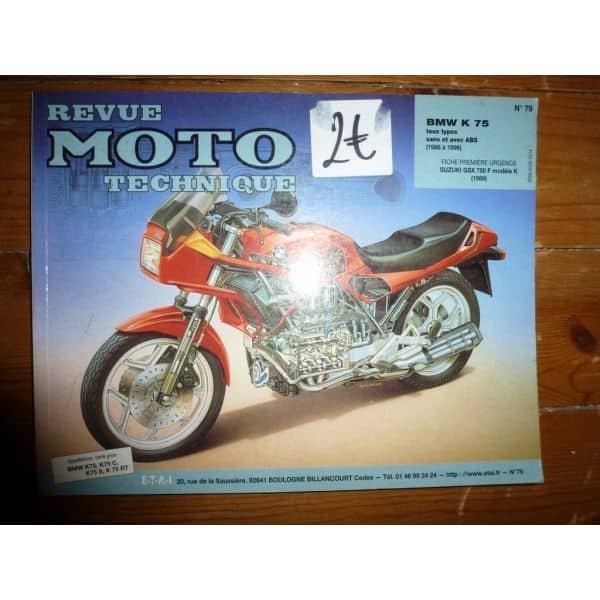

Messagepar fab le motard » 06 oct. 2025, 14:54
van.alstine a écrit :Oui, c'est bien du 4 face à la route dont je parle,
je pensais avoir été plus clair.
Je n'ai jamais conduit de BM avec le 3 ou 4 à plat.
Et pour un 4 face à la route, comme une vulgaire japonais, c'est une formule stupide
et si tu avais essayé cette moto (en version full) tu t'en souviendrais.
le sujet ici, ce sont les K1, avec son 4 cylindres, à plat
(ici la k75 en dessin)
architecture unique dans le monde de la moto
si tu veux ouvrir un sujet sur les K1200 et K1300, on y développera le sujet :mrgreen:
