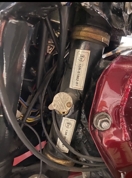

Qui connaitrait la signification de ces chiffres sur la colonne de direction côté gauche?
Trouvé sur une enfield de 95 en Belgique
Merci!
Merci!
- IMG_9957.jpeg (104.81 Kio) Vu 789 fois

Oui oui Filou, mais qui connait ces marquages? C’est peut etre du specifique Belgique? Ce qui m’etonnerait avec le code E11 etc…
Ce que je ne comprends pas: meme le plus ancien magasin belge, ne sait me dire si c’est autocollant etaient d’origine oy ajoutés avant livraison…
Le CT est de plus en plus emmerdant ici… pas de ct, pas d’immatriculation possible

Jackymoto a écrit :Ma BMW de 89 a l'auto collant européen.
Merxi Jacky! Sais tu à quoi corresponde ces chiffres?
Le E11 veux dire UK et le reste, le numero de reception ou autre?
Mais En 89 ou 93 il n’y avait pas d’homologation europeenne que je sache. Le COC est arrivé debut 2000.
Fallait-il faire des receptions par pays? Et pourquoi deux etiquettes differentes?
Thks
