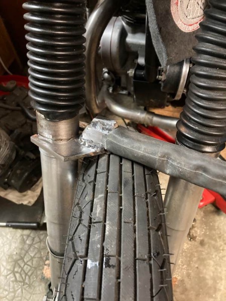

Temps neigeo-pluvieux idéal pour entreprendre de changer les joints de fourche de la Constellation. Ce ne sont pas des spi, mais des s'pissant (l’huile).
Déjà, comme je ne possède pas le casse-noix enfieldien, et qu’un des logements de joint était trop durement serré, j’ai dû fabriquer une clé, littéralement une clé à fourche. Bon, je floute l’image pour éviter les humiliantes critiques sur mon manque de savoir-souder proprement.

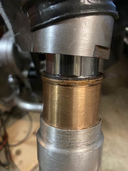

Tu bloques, sans l'abimer, le fourreau dans un étau.
Tu tires un coup sec sur le tube pour l'extraire du fourreau.
Messages : 4937
Messagepar PRYT » 09 janv. 2026, 22:02
Sur le bas du tube est vissée une fine baque de guidage qui ne passe pas dans la bague bronze supérieure. On voit sur une photo que tes efforts à sortir le tube a commencé à sortir cette bague bronze.
Mais si tu ne veux que changer les spis, tu n'as pas besoin de sortir les tubes des fourreaux.
Il suffit de sortir les tubes de la casquettes en les dévissant, en n'oubliant pas de desserrer les 2 pincement du T inférieur.
Puis il suffit de dévisser chaque prorte-spi et d'en revisser des neufs.
