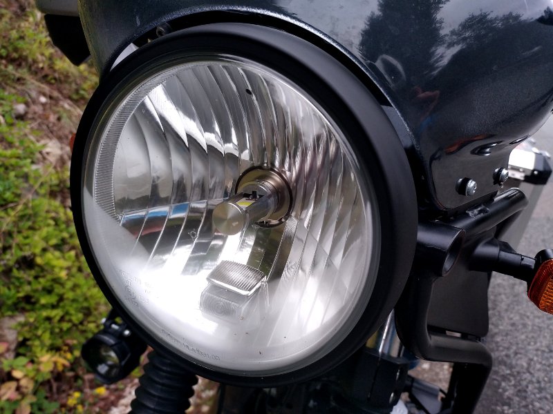

Bon, petit "soucis" découvert lors de notre récente "Bourguignonne" avec "Tonton", "Fonny38" et "Rollmops67"... l'apparition de buée dans mon optique de phare !
Optique pourtant changée (sous garantie) lors de la révision des 15 000 kils, car la parabole s'était fendue au niveau de la veilleuse !
Il faudra que je surveille ça ! :mouais:

Sur ma Bullet c'est le compteur qui "s'embue" décidément... elles prennent l'eau de tout bord nos indiennes :larme:
C'est l'électronique qui ne va pas apprécier pour ma part, et de ton côté c'est le chrome de la parabole qui risque fort de s'altérer :sorry:

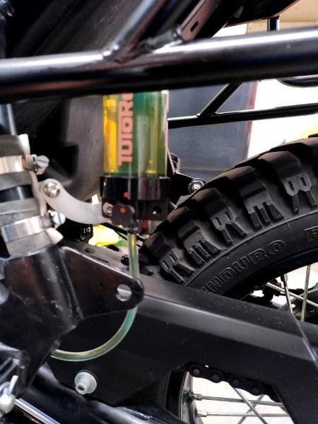

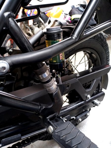

Bon, voici les dernières 'tites modifications apportées à "Plum'Alayan" ce matin !
Après le prolongateur de pare-chaîne en aluminium (en photo ci-dessus sur ce même post), je me suis donc inspiré (fortement une nouvelle fois !) du site de Roland ("Rollmops67") concernant le huileur de chaîne qu'il avait installé sur son Himalayan en juillet 2018.
(https://motohimalayan.wordpress.com/201 ... ne-tutoro/)
Alors c'est sûr que sur le marché, on trouve pas mal d'autres systèmes, entre autres :
- CAMELEON OILER : https://cameleonoiler.com/
- SCOTTOILER : https://www.scottoiler.com/fr/
Mais comme Roland était très satisfait du sien et que ce TUTORO m'apparaissait assez simple de conception... alors je me suis décidé à en commander un !
(https://www.tutorochainoiler.com/)
Commandé, en Angleterre (puisqu'introuvable directement en France !), sur le net, le 25 septembre (au tarif de 96,67 livres anglaises, soit 111,65 €uros), celui-ci a été livré le 2 octobre, non sans avoir acquitté auparavant les frais de dédouanement (25,00 €uros) et la taxe hors zone €uros de 3,53 €uros !
Soit un total TTC de 140,18 €uros.

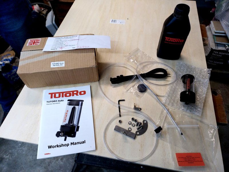

Comme Roland, j'avais commandé le modèle le plus simple ("PATROL kit") et voici ce qu'il y a dedans :
2023 10 06 1r.jpg (96.84 Kio) Vu 3136 fois
C'est apparemment un produit de qualité, mais la notice, assez complète, est en anglais ( :sorry: ).
Comme Micou (mécanicien en chef et, accessoirement, le fils de son papa !) vient de s'équiper d'une imprimante 3D (quelle merveille ce nouvel outil ! :oué: ), il m'a donc gentiment proposé de me fabriquer des p'tites réglettes de guidage pour le cheminement du tuyau d'arrivée d'huile !
2023 10 06 4r.jpg (126.78 Kio) Vu 3136 fois
Et voici une idée de la section des deux p'tites pièces fabriquées :
2023 10 06 5r.jpg (57.19 Kio) Vu 3136 fois
Une fois en place, ça devrait quand même être bien plus chouette que des colliers Rilsan, non ? :super:

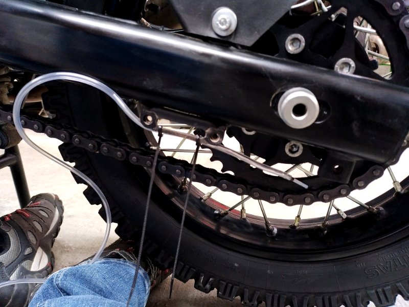

Bon, il faut déjà commencer "à l'envers", par le positionnement de la p'tite buse d'amenée d'huile sur la chaîne, au niveau de la couronne arrière.
2023 10 06 2r.jpg (107.6 Kio) Vu 3136 fois

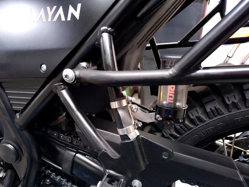

Ensuite, pré-positionner le réservoir d'huile avec une (ou les deux !) patte inox fournie et en privilégiant de vrais colliers Serflex, bien plus efficaces que les colliers Rilsan fournis avec le kit TUTORO...
2023 10 06 3r.jpg (104.05 Kio) Vu 3136 fois

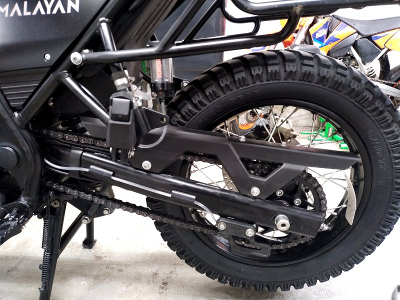

... puis coller sur le bras oscillant (à l'aide de scotch double-face "3 M" ultra collant) les deux p'tits guides (longueur 5 cm chacun)...
2023 10 06 6r.jpg (103.82 Kio) Vu 3136 fois
... voici une idée de l'ensemble du montage provisoire...
2023 10 06 7r.jpg (131.72 Kio) Vu 3136 fois
Une fois le tout validé et bien serré...
2023 10 06 8r.jpg (73.98 Kio) Vu 3136 fois

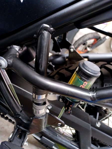

... il faut remplir délicatement le réservoir d'huile (huile spécifique fournie dans le kit TUTORO)...
2023 10 06 9r.jpg (71.37 Kio) Vu 3136 fois
... et une fois le bouchon reposé (sans le tourner !), poser le petit aimant au sommet du bouchon, ouvrir le robinet situé à la base du réservoir...
2023 10 06 10r.jpg (75 Kio) Vu 3136 fois
... ce qui va permettre de libérer le passage de l'huile...
2023 10 06 11r.jpg (69.84 Kio) Vu 3136 fois
... qui va ainsi lentement s'écouler à travers du petit tuyau !
2023 10 06 12r.jpg (68.53 Kio) Vu 3136 fois
2023 10 06 13r.jpg (88.16 Kio) Vu 3136 fois
... et s'acheminer lentement vers la couronne arrière !
2023 10 06 14r.jpg (91.42 Kio) Vu 3136 fois
... et, dès que ça commence à couler, fermer le robinet...
2023 10 06 15r.jpg (79.11 Kio) Vu 3136 fois
2023 10 06 16r.jpg (70.22 Kio) Vu 3136 fois
... refaire le plein du réservoir...
2023 10 06 17r.jpg (64.6 Kio) Vu 3136 fois
... et aller essayer !!! :super:
Et, sur la 'tite protection en alu confectionnée récemment, on va tout de suite se rendre compte du résultat. Et ça marche !!! :super: :oué:
2023 10 06 18r.jpg (51.95 Kio) Vu 3136 fois
Et, pour les perfectionnistes, on peut aussi coller un fin filet rouge sur le réservoir d'huile afin d'indiquer le niveau à ne pas dépasser par la suite !
2023 10 06 19r.jpg (55.03 Kio) Vu 3136 fois
Voilà, C'EST FINI !!!
