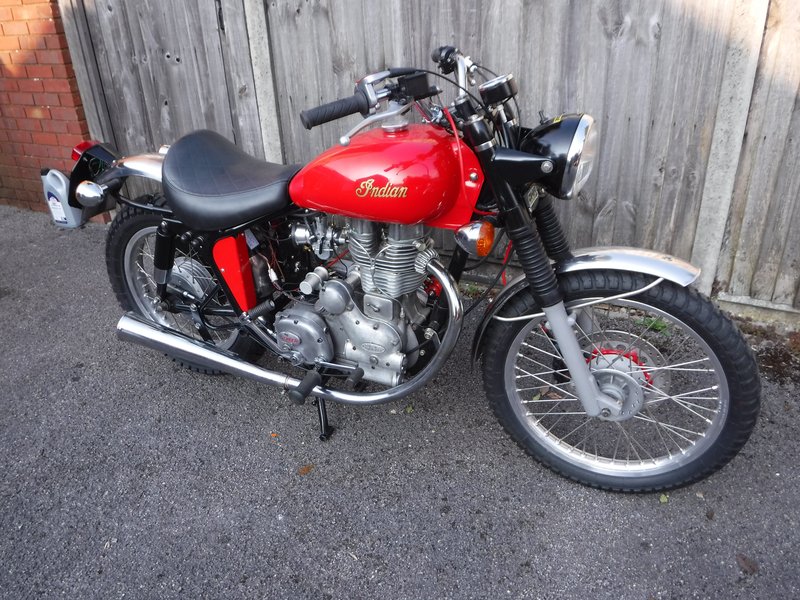

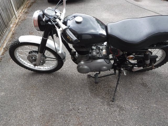

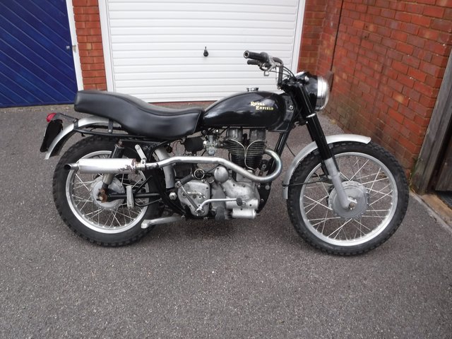

Il y a quatre ans, ma femme voulait apprendre à rouler en moto. Eh bien, pourquoi pas l’acheter une Bullet ancienne pour elle, quand elle aura obtenu son permet? Donc je trouvai une bécane, une 350 Redditch de 1961 bien sûr, ça marchait plus ou moins, mais il me restait quelques petites réparations à faire.
La voila!
Et ces petites réparations ont duré quatre ans? Euh, non, je cherchais un rétablissement assez rapide, mais en face de plusieurs problèmes, cette moto avait besoin du boulot plus intensif. Pendant ce temps-là, me femme est malheureusement victime de la fibromyalgie et devait abanndoner son cours à rouler, et le rêve aussi. :ipleut:

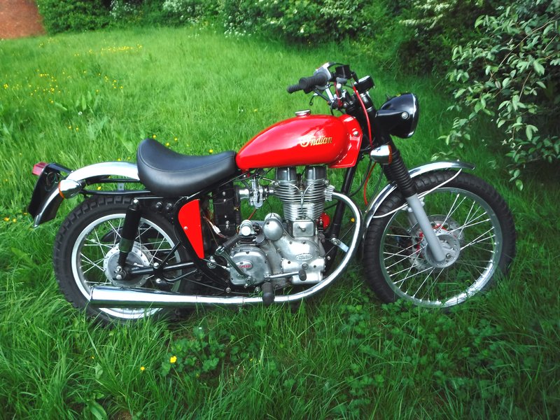

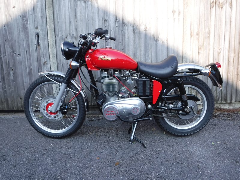

Après avoir commencé, je ne voulais pas abandonner la restauration. La Bullet était déjà un assortiment des pieces Redditch et Chennai, donc un restauration précise couterait trop cher, et moi, je n’aime pas les roues à 17 puces ou le style du phare comme d’origine en 1961!
Hier soir, c’était fini, à peu près. J’y mettrai de l’huile et de l’essence demain, et je pourrai vous le dire si j’ai réussi ou non! Les details sont à suivre...
Les photos d’aujourd’hui,
et cette photo qui ne sert à rien, mais je l’aime.

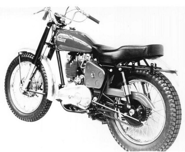

Et l’appelation Indian? Je pensais au modele Indian Westerner, scrambler que Reddtich a vendu aux américains en 1956.

Même si perso j'aurai gardé le look du modèle de base , joli travail :super: , tu as changé aussi le carter gauche ?
Par contre l'échappement c'est pas trop good :sorry: .....

Pour garder le look du modèle de base, j'aurais besoin de nombreuses pièces originales qui n'étaient plus disponibles, si tu pensais à une restauration "correcte" came celle-ci.

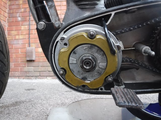

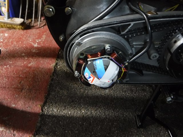

Je devais remplacer l'alternateaur, est-ce que tu vois le problème avec le Lucas?
Le dégagement entre rotor et stator était impossible à régler, donc je trouvé un alternateur à bon marché pour une Bullet à démarreur électrique. Pas de problème avec le dégagement rotatif,
mais c'est plus large que le Lucas, et le carter Redditch ne rentre plus! :doh: Le carter 535 Lightning va bien.

Marrant çà que le carter moderne soit compatible , tant mieux ! :super:

Chouette moto, c'est une boite 5 avec selecteur à droite ?
Messages : 14819
Re: Ma Bullet 350
Messagepar druid » 21 mai 2024, 10:28
Les boites 5 avec le sélecteur à droite n'existent pas d'origine.
Henry Price peut néanmoins effectuer la modification.
Kit également dispo chez Hitchcocks.
https://accessories.hitchcocksmotorcycl ... 20Upgrades

il y a aussi les boites 4 avec sélecteur à gauche

fab le motard a écrit :il y a aussi les boites 4 avec sélecteur à gauche
J'ai déjà vu une bullet ramener d'Inde par son proprio avec une boite 4 avec un système de renvoi pour avoir le selecteur à gauche et le frein à droite.
Mais c'était une adaptation
