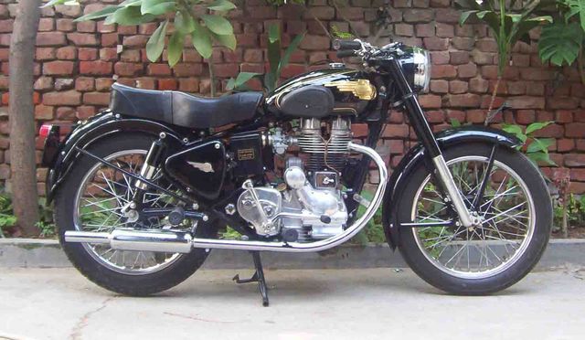

Tu fais faire ça par Lalli Singh et il n'y aura aucune faute de gout :D :D :D
Re: criteres "vieilles" FFVE ?
Messagepar yvesmetz » 20 nov. 2011, 21:58
"""Oh putain""" celle-là est belle !.....que le carbu que je virerais .

Effectivement, j'ai laissé passer ça. A ce propos, je suis très satisfait du monobloc que j'ai installé sur ma RE en remplacement du concentrique.

Tres jolie en effet ... et il demande combien Lalli Singh pour une renovation comme ca ?

paulbutokai a écrit :Tres jolie en effet ... et il demande combien Lalli Singh pour une renovation comme ca ?
Je peux te retrouver ce soir les tarifs de 2008. C'était aux alentour de 1500€ livrée au Havre ou Marseille. la dessus tu rajoutes des frais de déchargement en France (disons 300€), les frais de douanes (300€), 50€ de dossier FFVE, la carte grise (je ne sais plus). Un total de moins de 2500€.
