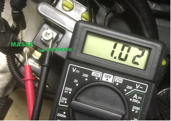

Bobine démontée mesures effectuées dans le "sucre"
et par ailleurs j'en profite pisque c'est maître Jacques qui est là
Est-ce-qu'une fuite de 1,02A entre - batterie et fil de masse est tolérable?

Re: Test bobine
Tu as quelque chose qui est en circuit sur ta pétoire ou quelque chose qui est en court jus.
Là tu es parti à la recherche du consommateur au black
, au falsificateur de compteur

Re: Test bobine
Voui...Une recherche bien ch...tant le faisceau rapponché avec de multiples petits morceaux de chatterton est tout un poème...
J’avais déjà eu bien du mal à trouver le solénoïde du démarreur et fut obligé d'appeler à l’aide ici dans un autre post.
