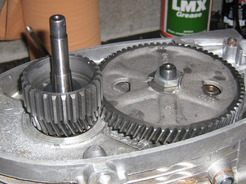

Sur certaines marques toutes les vis ou écrous sont freinées par une rondelle avec ergot qui se rabat sur un pan d' hexagone!
:grmmml: :grmmml: Bon après la coupelle qui entoure le pignon de boite ainsi que les 3 vis M6 de fixation qui se balade au fond du carte, la vis du pignon primaire qui aussi se balade aussi !!!! et c'est pas un cas isolé
:fesse: Reste des progrès a faire chez royal :fesse: par que apres :oil: :ipleut: :grmmml:
Bon je vais allez faire le curieux moi pour éviter la cata

Ouais, mais sur la photo il s'agit, je crois, d'un moteur de 250 MZ, si c'est bien le cas, bonjour la complexité, c'est très excitant pour un mécano, mais pour celui qui n'y connait rien, c'est une autre paire de manches. :mouais:
