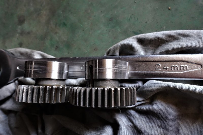

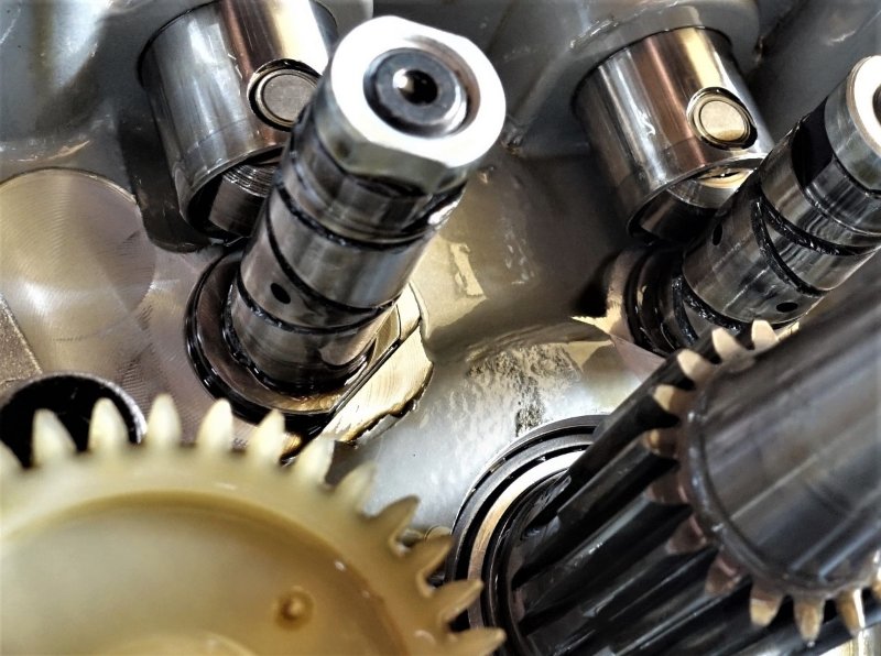

Du coup j'ai vu que les deux arbres étaient quand même un peu attaqués (rayures) par les roulettes situées sous les poussoirs hydrauliques. A surveiller pour voir si ça s'accentue.....
Ce ne sont pas les "arbres" mais les cames.
Si sur la première photo, elles paraissent " un peu rayées", comme tu le dis, sur la seconde, on aurait plutôt tendance à constater qu'elles sont mortes, compte-tenu de leur état de surface.
C'est étonnant, du fait d'un si faible kilométrage.
Le métal doit être de bien piètre qualité.

Oui, c'est la came d'échappement qui est bien attaquée : je redémonterai d'ici 1000 bornes pour voir comment ça évolue. Je ne pige pas comment ça a pu se creuser autant, surtout que les roulette situées sous les poussoirs hydrau sont en bel état, elles.
Peut-être une saloperie qui aurait traîné dans le moteur ?
Bon, au pire, chaque came vaut autour des 100€, je les changerais.....

Comme Druid, je pense qu'il s'agit d'un métal foireux ou que le traitement de surface, (pour durcir le métal) a été loupé.

Si ton moteur est toujours ouvert, n'hésite pas à les changer.

Pour les rayures sur les cames, 1500 kms après mes photos, j'ai regardé : ça n'a pas bougé, je les laisse jusqu'à l'hiver, surtout que je n'ai pas de grand trajet en prévision. Je les changerai cet hiver.
(La profondeur des rayures est amplifiée sur la seconde photo, en vrai c'est moins sensible).
