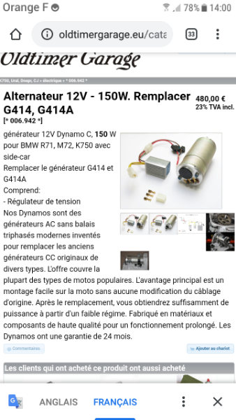

Quelques nouvelles, le moteur a démarré sans trop de souci, montage à blanc juste pour essaie.
Par contre j'ai acheté ce qui est en dessous et je me pose la question si c'est un alternateur ou une dynamo, il y a un régulateur de fourni avec mais ce n'est pas précisé si il fait redresseur :mouais:
Qu'en pensez vous ?
Je met les 2 versions, j'avoue pas bien comprendre :capitule:

Générateur AC: alternativ curent.
Mes Ural, elles ont des alternateurs à 70€, ou des dynamos révisées qui ne posent pas de problème.
Deux charbons, deux roulements un joint= 15€
C'est le régulateur le plus cher dans les 30€ mais en principe si c'est les gros en bakélite, ils
ne font pas chier. Ceusses que j'ai vu morts, ils avaient été branchés à l'envers par des connaisseurs.
Le prix de ton bazar, c'est plus de la moitié du prix de mon Ural. Les bons, en principe, ils rajoutent
la pompe à huile gros débit pour les faire fumer... :036:
C'est simple : une dynamo, par principe et construction, redresse le courant, donc besoin que d'une régulation .
L'alternateur, comme son nom l'indique, produit de l'alternatif qui aura besoin, pour se marier avec la batterie, d'être redressé et régulé (pour pas que ça déborde :D ) .

Une dynamo d'anglaise ça se refait (inducteur + induit pour 200€) dans le cas présent, la Veloce de mon pote n'avait
pas de dynamo (elle faisait essentiellement de la piste). Le problème c'est que les mauvais qui les tuent avec des roulements
morts, demandent 150€ de leurs merdes en ruines, le jour où ils remplacent ça par des Alton ou autres choses bien
trop compliquées à mes yeux.
Il m'arrive de faire des montages maison quasi gratos, naturellement aucune pièce d'origine n'a été modifié.
Un alternateur Kubota Chinois, neuf ça vaut 60€, ça emmène deux H4 et un démarreur électrique de diesel.
Et surtout, c'est solide, il n'y a que deux roulements(qui arrivent à gripper quand ils sont trop pourris,
regardez la partie de la poulie qui a la peinture brûlée par la courroie quand un roulement
s'était bloqué au bout de 3000 heures et quelques lavages au Thatcher)
Attention, le régulateur n'est pas cadeau , mais un machin à 8€ de Royal doit gazer.
Le boulot consiste à faire un support pris entre le moteur et le cadre (3 boulons),
raccourcir par tournage la carcasse de l'alternateur, puis fabriquer un couvercle
après avoir embouti les deux bossages un peu plus long (ça coûte un peu de gaz de chalumeau,
mais je ne veux pas faire ça en polyester.)

On peut pas monter un alternateur d'ural sur ce modèle sauf transfo du carter etc...
Une dynamo 6v neuve c'est déjà dans les 200 € ...
Celle d'origine est trop usée, irrécupérable, la clavette a battue, j'ai préférer investir, avec aussi bien sûr la pompe gros debit et le carter grande capacité :rou: après avoir pris conseil avec ceux qui l'on montée et utilisée.
On verra bien :D
C'est donc bien une dynamo qui fourni du continu .
Merci pour les renseignements et conseils avisés :super:
