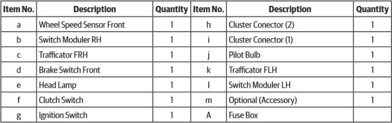

Messagepar Daniel78 » 19 avr. 2020, 19:11
Dom a écrit :Si c'est le cas, ça m'intéresse, quelqu'un en sait plus ?
C'est documenté dans le manuel d'atelier : http://www.royalenfieldlesite.fr/spip/s ... article652
Le connecteur "accessoire" est branché derrière un relais accessoire (Acc Relay).
Branchement décrit en détail dans le schéma électrique général, page 709.
Protégé par le fusible F7 (10A).
Voir aussi page 717 l'item n°"m".
