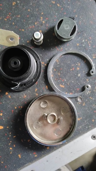

Bonjour, si l'essence coule par le coude durite débranchée, il y a de fortes chance que le tube de recyclage des gaz soit percé à l'intérieur du réservoir (voire si possibilité de prise en charge par la garantie) si c'est le cas boucher à l'intérieur de la durite, la rebrancher ça ne coulera plus, pour le futur contrôle technique je ne pense pas que ça gène le seul inconvénient est que le bouchon de réservoir a un clapet qui laisse entrer l'air dans le réservoir quand le niveau d'essence baisse mais ne laisse sortir aucune vapeur et risque de faire monter le réservoir en pression.

Merci pour ta réponse, justement l'idée pour pallier ce problème de mise à l'air était de remplacer le bouchon de réservoir d'origine par un bouchon percé qui laisserait échapper l'air type chose comme ça : https://www.gmp-classic.com/bouchon-de- ... iumph.html

Pourquoi pas, fais l'essai ça doit fonctionner sans problème juste à savoir si il n'y auras pas trop d'odeur d'essence au dessus de la moto, en tout cas tient nous au parfum si ça fonctionne la mienne est de 2017 aussi 15000 kms et pour l'instant je touche du bois elle ne fuit pas encore par cette durite. Tu devrais quand même te rencarder vers ton concess, je crois qu'il y a eu des remplacements pris en charge après la garantie sait on jamais.

Le clapet se démonte dans le bouchon.

Mon concessionnaire ne m'a malheureusement pas parlé d'une quelconque prise en charge pour ce type de panne, hors garantie (la mienne est dépassée déjà) donc je crains que ce soit pour ma pomme le changement de réservoir. Je vais essayer cette solution.
Halifax qu'est-ce que tu entends par clapet dans le bouchon ? Si j'enlève ce clapet, il y aura une mise à l'air par le bouchon ? Désolé pour les questions qui doivent paraitre ridicules, la mécanique c'est pas vraiment mon point fort (un comble quand on roule en RE :LOL: )

Messagepar Halifax » 18 sept. 2020, 12:43
Le bouchon s'ouvre par le biais du gros circlip vu de dessous.
Le clapet est emmanché, il suffit de le repousser vers l’intérieur avec une clé btr de 4 à bout plat par exemple placée dans le trou.
Il vaut mieux mettre un bout de tissus à la place du clapet sans le tasser.
Ensuite pour faire simple sans rien modifier il faut insérer une bille dans cette durite sous le réservoir et la rebrancher.
Version pour supprimer l'ensemble du recyclage, boucher le coude sous le réservoir et boucher la prise de dépression sur le corps de papillon.
Tout ce qu'il y a entre les deux peut être supprimé.
