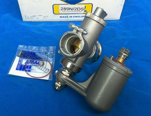

j'ai quelques soucis de réglages avec mes 289 (cuve séparée) le haut du couvercle de cuve (admission par le haut...) pas comme les anciens, cuves plastoc blanches... en bidouillant on arrive à peu près, mais les anciens amal concentrics étaient nickel sur la bécane
amal 289.jpg (34.46 Kio) Vu 2815 fois
