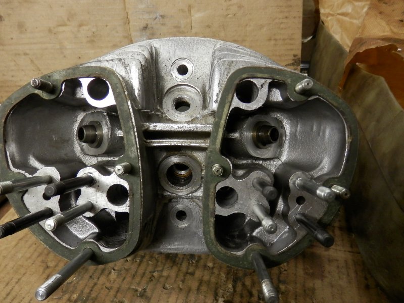

confiné = peu d'usage de la 350 Fonte DLX 98...donc...
j'ai perdu "le contact",la preuve en photos, après des tests électriques suggérés par une rotation "dure" de la clé du contacteur général "SLD"...
PS: sans aucun rapport...les guides de soupape "en fonte" ont un jeu conséquent avec les soupapes, oui,les 2! (malgré un kilométrage trèsfaible)

Voui sur ma 500 fonte, j’ai eu la surprise de découvrir un jeu gargantuesque côté échappement, à l œil le guide était oval.
A l oreille, ça claquait fort: 13 000 km.
Vérifier aussi les pastilles des queues de soupape qui peuvent être marquées.
Suite aux conseils des experts du forum, j avais fait changer les deux guides par un ajusteur avec une reprise des sièges de soupape. L opération s était étendue avec un déglaçage du cylindre et des segments de rectif 2000 dont le racleur calme la consommation d huile. Mais c’est une autre histoire.

Celle de 91, j'ai remplacé le guide d'admission en bronze par un en fonte à 25 000km. Celle de 94, c'est le guide d’échappement qui était mort à 5000km.Je monte des guides en fonte à 2€ et normalement, je ne suis plus emmerdé. Quand on change le guide, il faut fraiser le siège et foutre une soupape neuve quand il y a du jeu, ça l'esquinte.

J'ai repris récemment l'étanchéité du joint de culasse et ai découvert une culasse dans un état neuf, avec des soupapes d'une taille de soucoupe volante... :oué:
