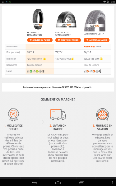

Peut on mettre un pneu prévu pour une roue galette à l'arrière d'une RE attelée ?
En effet, il n'est pas si facile de trouver un pneu arrière ("carré") pour nos sides.
L'exemple donné sur le site MZ est ici
La question qui me concerne surtout : Quelqu'un l'a t'il fait ici ? Retour d'expérience ?
Sur ma CGT 535 c'est un 130/70 R18 qu'il faudrait et que j'ai de la peine à trouver.
Merci :chapo:

Le pneu Ling Long 125/70/R18 99M, attention à l'indice de vitesse M = 130km/h maxi la marge est faible même pour une RE,
99=775kg là ça passe sans problème.

Philippe, quand on ouvre ton lien vers Grip 500, il y a un pneu Conti non spécifié roue de secours, c'est pour quel type d'engin ??? :mouais:

Messagepar pinsole07 » 23 janv. 2021, 12:37

pinsole07 a écrit :Screenshot_20210123-123658.png
Le Conti Sparecontact ?

Messagepar pinsole07 » 23 janv. 2021, 16:46
Ok
J'ai enfin compris ta question ... :mouais:
Mais je ne connais pas de réponse :capitule:
