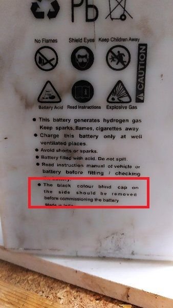

Bonjour à tous.
Je roule en classic 500 depuis janvier 2018.
Suite à l'apparition de tâches bizarres sur le carter gauche, celui qui contient les connecteurs électriques, j'ai découvert que la batterie avait fuit et projeté de l'acide, d'où les tâches !
Cette batterie d'origine ne comporte aucune mise à l'air ce qui explique sans doute la fuite par temps très chaud. Il est pourtant écrit sur la batterie que le bouchon sur un côté, en haut, doit être enlevé à la mise en service. Cette batterie est toujours chargée au top.
Le vendeur me soutient que la batterie est normale. Je n'ai jamais vu de batterie à acide, avc entretien, ne pas être pourvue d'un tuyau de mise à l'air. Qui a une batterie de ce type ? Merci de vos avis éclairés.

Photos de la batterie en question.

Sur la photo,il me semble bien que l'évent est cassé net...

claude et flo condrieu a écrit :Sur la photo,il me semble bien que l'évent est cassé net...
Oui, tu dois avoir raison...
Je suis allé faire une photo de la batterie de ma 535 CGT pour montrer à Nico38
On voit bien l'évent et le tube qui descend sous le cadre pour éviter que ça crache dans le boitier de batterie;

Suivant les arrivages les batteries étaient différentes.
Il y a eu des versions comme celle ci (de marque Exide je crois) qui n'avaient pas de reniflard.

Mais, comme sur le Port-Salut, c'est écrit dessus ... ;)
Il faut la mise à l'air, mais elle n'a pas été montée ... :blink:
Déjà vu malheureusement ... :grmmml:
