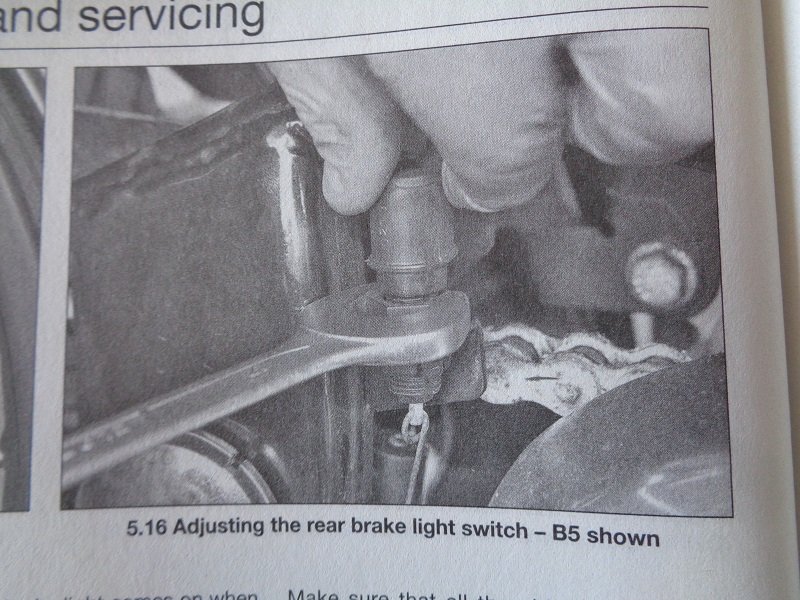

Re: réglage déclenchement feux stop classic
jayjay a écrit :Bonjour,
avec le frein arrière, le feux stop sur ma classic euro 4 ne s'allume que si je freine à fond .
Savez vous comment corriger?
De toutes façons le disque arrière ne ralentit que si on appuie fort sur la pédale.
Plus sérieusement, le manuel Haynes confirme ce que dit Bébert. S'il y a bien un réglage pour les freins arrière à tambour, sur les modèle à frein à disque, il n'y en a pas (dernière phrase du paragraphe ci-joint)
