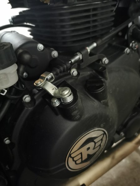

Le petit levier qu'actionne le câble d'embrayage au niveau du moteur est-il libre dans son mouvement ?
Il n'est pas loin de la pédale de frein et il s'est apparemment passé quelques chose dans ce coin là d'après ce que tu racontes...

Fabélectra a écrit :Le petit levier qu'actionne le câble d'embrayage au niveau du moteur est-il libre dans son mouvement ?
Écoute ça me semble Normal

Messagepar J82 » 07 nov. 2021, 16:20
Ça doit ressembler à ça
Modifié en dernier par J82 le 07 nov. 2021, 16:25, modifié 1 fois.

Est-ce que c'est bien comme sur la photo plus haut ?

Si c'est le cas, tu as peut-être aussi coincé le petit levier d'embrayage (celui sur le carter, pas celui du guidon)
