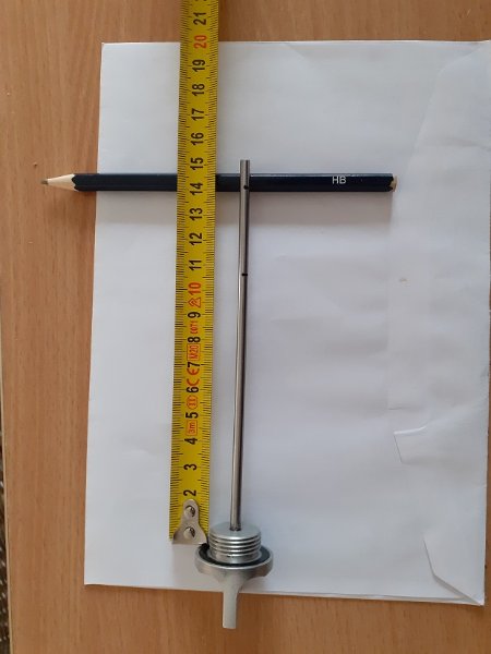

Concernant le niveau d'huile, c'est bien avec la jauge dévissée comme indiqué sur la RTM?
La vidange vient d'être faite par un pro et on dirait qu'il y en a trop.
Ou alors je fais erreur, je vais voir ça de plus près.

Motan a écrit :Concernant le niveau d'huile, c'est bien avec la jauge dévissée comme indiqué sur la RTM?
D'après ce que j'ai lu y'a longtemps dans ma RTM, la jauge s'utilise vissée de seulement trois quart de tour... ce qui est proche de "posée".
Ma jauge-bouchon est constitué d'un fil d'acier cylindrique épais et lisse d'environ 3 ou 4 mm (à vue de nez, je ne suis pas dans mon garage pour vérifier), avec seulement deux repères de niveaux, un sillon pour le maxi et un sillon pour le mini. Pas facile de voir le niveau : l'huile neuve et claire coule le long : la goutte ne se pose pas... alors j'ai fait un plat à la lime, jauge à l'étau et depuis, lecture facile et précise.
Je mets le niveau maxi au 3/4 entre le mini et le maxi. Elle consomme peu d'huile, quasiment pas entre deux vidanges.
Si y'en a trop, tu aspires avec une seringue et un petit tuyau, par le trou de remplissage.
Le remplissage impose un entonnoir très long, genre en trompette de carnaval... sinon, c'est la galère.
L'accès au filtre est très chiant, faut déposer le carter je et y'a beaucoup de vis (Ø 6 mm, clé de 10) et les filetage sont fragiles, voire même foireux.
L'avantage de la dépose, c'est que ça permet un nettoyage correct et que ça évite que des boues d'huile s'agglomèrent.
Depuis des années, je lui mets de la 15W50 et ça va bien.

Ma jauge est différente de celle que l'on voit habituellement sur les Guzzi de cette époque.
Elle a un méplat qui permet de la dévisser sans utiliser de clé, les originales semblent avoir une tête hexagonale.
Donc je ne sais pas si les graduations ainsi que la longueur de la tige sont correctes.
Comme il y a plus d'huile qu'il ne le faut sur cette jauge mais que la jauge semble différente je suis dans le doute.
L'huile est neuve et il est vrai que visuellement c'est un peu délicat pour bien voir le niveau.
A tout hasard en voici des photos.

Attention : trop d'huile implique le risque qu'elle s'enfile par le joint de queue de vilo pour aller bousiller l'embrayage. Embrayage huilé embrayage niqué !
Donc pas gaver la mamie !
Ta jauge est une variante du modèle d'Artagnan diffusé par la Scuderia, s'pourrait bien. Elle est chouette !
