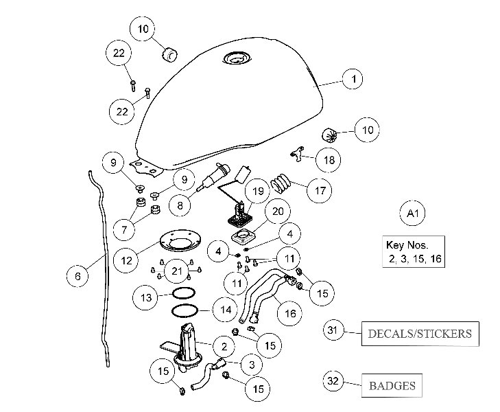

Filtre à essence, pièce numéro 8.
Fixé sous le réservoir.
1632300586-INTERCEPTOR 650-EURO 5 FUEL SYSTEM V3.jpg (87.16 Kio) Vu 4453 fois

Rien de plus clair.
Grand merci Halifax !
