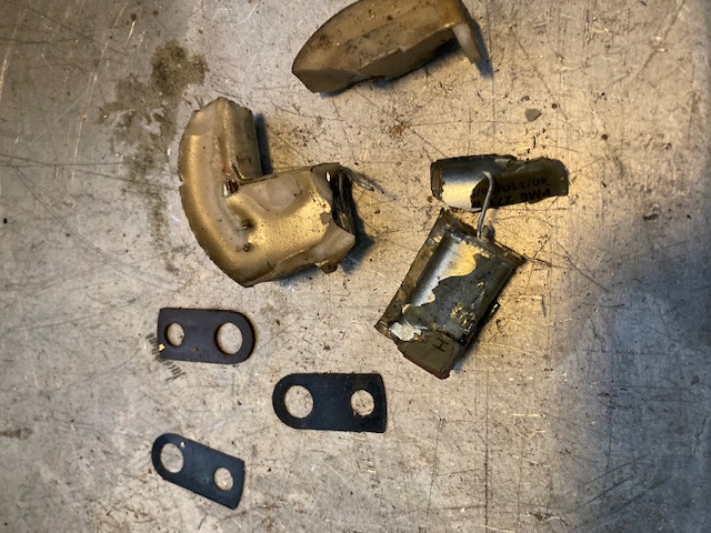

Voui je mets des photos. Une belle image vaut mieux qu'un long discours, comme disait un photographe de nu de mes amis.
il n'y qu'une seule came dans la magnéto, qui allume successivement l'un puis l'autre cylindre. Sur la photo : la vieille qui portait un rupteur en triste état et la nouvelle tout brillante
le vieux rupteur a vécu
là c'est remonté tout bien (???) en mentionnant que le plateau est calé sur l'axe par une feuillure, pas de jeu possible.
Comme le remarque Yves, après son intervention la magnéto fonctionnait parfaitement. Comme la moto devenait vraiment difficile à démarrer à chaud, et que la cause la plus vraisemblable était un condensateur en fin de vie, j'ai confié la condosectomie à un spécialiste Brightspark.
Pour la bonne bouche, voici le portrait du vieux condensateur, d'origine noyé dans la bakélite en cul de magnéto (ça c'est pas malin). Berrk
