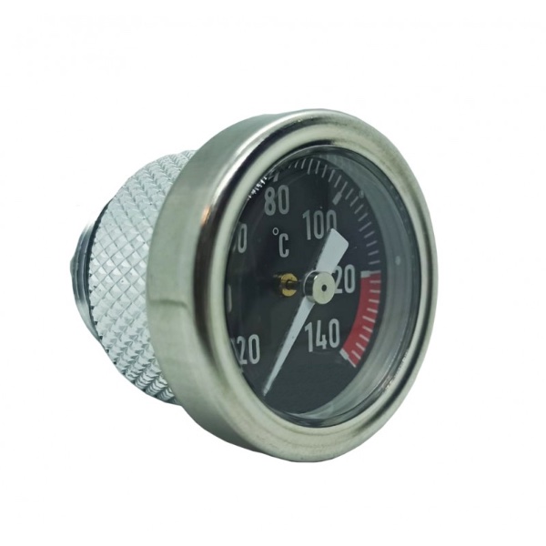

Il existe des bouchons de jauge à huile surmonté d'un cadran thermomètre... mais je ne sais pas si ce gadget est dispo pour les Enfield.
Si t'en veux un, fais une recherche sur nénette en tapant "bouchon huile thermomètre" dans un moteur de recherche, tu vas trouver plein de ces bidules à vendre chez les accessoiristes.

Marco a écrit :Il existe des bouchons de jauge à huile surmonté d'un cadran thermomètre... mais je ne sais pas si ce gadget est dispo pour les Enfield.
Sinon, la vraie indication technique reste le manomètre de pression d'huile au tableau de bord, mais quand il indique une pression trop faible, c'est que le moteur est mort ou ne va tarder à l'être.
Sur une mécanique moderne, ça me semble parfaitement inutile, à part pour s'inquiéter. S'en tenir à la préconisation de viscosité indiquée est la seule chose à faire.
Je connais ces bouchons, j’en ai parlé dans mon message et j’ai dit que ce n’était pas la solution que je cherchais.
Ces bouchons mesures la température de l’huile qui est projetée sur la sonde. Moi ce que je veux c’est avoir la température de l’huile issue du capteur
