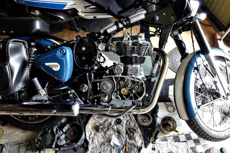

Ayant démonté le couvercle d’embrayage pour remettre le tendeur de chaîne dans le bon sens, et le couvercle d’alternateur pour remettre la chaîne, je vais devoir ensuite les remettre avec le joint qui va bien.
J’ai lu des choses différentes sur ce sujet et j’aimerai vos avis.
On est d’accord sur le fait de nettoyer les plans. Par contre, est ce qu’il faut que le joint soit posé sec ou bue après avoir été baigné dans l’huile? Faut il mettre de la pâte à joint (ceinture et bretelles)? Si oui, sur les deux plans de joint ou bien sur un seul?

Salut !! Evites la pâte à joint, le joint fait parfaitement le taf,avec ton doigt tu badigeonnes légèrement d'huile le plan de joint du carter lui-même,c'est même mieux,ça permet au joint de rester en place le temps de positionner le couvercle,et basta!

En tout cas, c'est soit joint papier, soit pâte mais pas les deux en même temps...

Pour remettre le joint et le couvercle côté droit, j'utilise 4 morceau de tige filetée d'une dizaine de centimètre dans les emplacements de 4 vis, ça tient le joint en place et permet de guider le carter au moment de sa mise en place, le volant magnétique ayant tendance à tirer un peu vite sur l'alternateur au remontage.

Le huilage des joints...on huilait les joints en carton
des plaques de dé-sablage sur les moteurs d'avant guerre, car ils étaient en contact avec de la flotte.
Tu mets toutes tes vis sur le carter en les passant dans les trous du joint, et tu serres.
Tu ne vois pas des mecs badigeonner les joints d'huile à l'usine...

Tu la couches sur le côté et tu n'as pas besoin de vidanger.
Idem si tu veux intervenir sur la transmission primaire.
Remonte le joint papier à sec, et surtout fais gaffe que le petit joint spi et la bague sur l'axe de sélection soient bien en place.(ils ont tendance à tomber au démontage).
