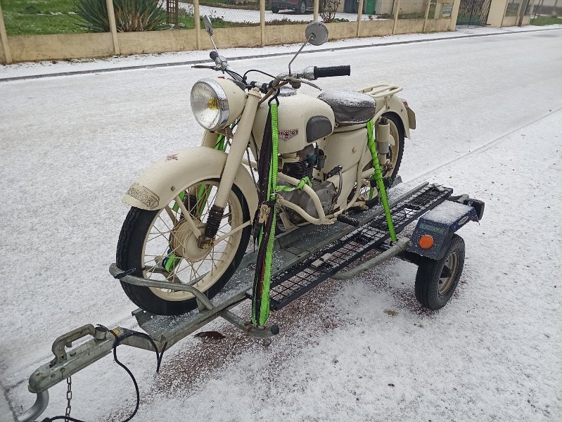

Bonjour à tous et meilleurs vœux à tous, j'ai rentré dans mon garage cette belle petite 125 celle de mon beau fils, elle tourne très bien juste quelques petites pétouilles de peinture et je traite le réservoir restom.... Si vous avez des conseils et astuces concernant cette petite machine je prends...
Cordialement Didier

superbe ! peinture couleur désert d époque , tu vas la laisser dans son jus ? début des années 90 j ai eu quasi la même c était une Motobécane mais en 175 cm3

Couleur "désert". :036:
Non. Plus sérieusement, cette couleur était appelée "mastic".

Peinture fantaisiste, pour le reste c'est bien complet.Je ne vois pas l’intérêt de saloper l'intérieur du réservoir à la résine.
Tu le nettoies à la soude et tu traites la rouille avec 10% d'oxalique dans de la flotte pendant deux ou trois jours.

J'ai dégraissé, dérouillé et phosphaté le réservoir, petite soudure étain sur la tranche et pour être sûr résiné restom... La couleur n'est pas d'origine mais je trouve cette petite populaire extra, elle a un petit côté re :oué: elle tourne comme une horloge !!!
Il y a également un fournisseur de pièces chambrier avec un catalogue complet...
Merci pour vos messages...
