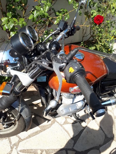

J'ai monté ces leviers sur mon side
Ces leviers sont vraiment très très "confortables".
L'âge aidant, je commençais à avoir de la peine à débrayer.
Grosse amélioration.

J'ai monté les mêmes, acquis sur Aliexpress, que du bonheur... :amour:

Pour moi et d'autres, alu tordu alu foutu. Je suis métallier depuis...aïe :old: l'age de 16 ans. Hier j'ai fait tomber mon interceptor :vé: et , bien-sur, le levier d'embrayage n'a pas aimé. Comme tu dis si bien "perdu pour perdu". Aujourd’hui j'ai mis en application la méthode de Grand Pierre avec les précisions de Thierry. Ebé ça marche, le levier est comme neuf :polom: sauf le vernis, mais bon, moindre mal.
