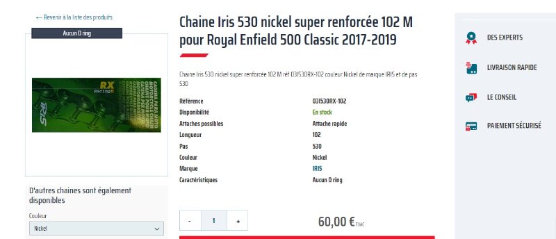

Messagepar 1R7 » 13 avr. 2023, 13:58
A vérifier si le pas est le bon ...
Le fournisseur ou j'achète mes chaines préconise le modèle ci-dessous ...
Iris 530 RE.jpg (33.78 Kio) Vu 3758 fois
https://www.kitcross.com/fr/moto-quad-scooter/transmission/chaine/model/royal-enfield/400-599cc/500-classic-2017-2019-173401/chaine-iris-530-nickel-super-renforcee-102-m-03i530rx-102.html

Pour une Bullet fonte il faut une chaine de largeur 530 au pas de 5/8 de pouce, en longueur 94 maillons pour une 350 ou 95 maillons pour une 500.
N'importe quelle marque de chaîne (pour motos) convient, et on en trouve à partir de 30 euros.
