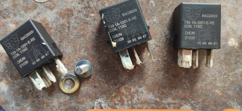

druid a écrit :Meuh non !
Bien ... bien ! Merci druid, je vais tout de même m'occuper de ce petit désagrément - qui pourrait éventuellement se transformer en tracas, voire en catastrophe (une panne générale de jus sur une route à vitesse - un peu - élevée ...)

dawaninja
Messages : 89
Enregistré le : 21 mars 2023, 05:04
Localisation : cannes la bocca
Re: Relais sur 650 Interceptor
Messagepar dawaninja » 17 avr. 2023, 17:58
04/2022 euro 5 ...
J'ai tout nettoyé avec une chtite brossette pour les quenottes, un coup de bombe nettoyant contact électrique, séchage à la bombe à air, achat de trois relais tout beaux tout propres, un peu de graisse pour contacts électriques (mais de la bonne, pas du gras de porc ...) ... Maintenant mon Interceptor va dépasser les 250 km/h et faire des wheelings toute seule :LOL:
J'ai également nettoyé les trois relais d'origine ... conservés dans du formol ...

Messagepar Francesco vespa » 21 avr. 2023, 10:15
druid a écrit :En ce qui concerne mon Interceptor, je l'ai achetée il y a bientôt trois ans.
Aucun problème à ce jour.
Elle n'est allée qu'une seule fois chez le concessionnaire qui me l'avait vendue, à l'occasion de la première révision des 500KM.
Facturée plus de 200€, alors qu'il n'avait pas fait correctement le boulot.
Il n'avait tout simplement pas vérifié le jeu aux soupapes. Je m'en suis donc occupé. Je fais donc les révisions moi même.
Pour ce qui est des relais, ils sont d'origine. Je les ai simplement débarrassés du surplus de graisse dont ils étaient tartinés.
Pareil.
Sauf que de temps en temps la pompe à essence ne se déclenchait pas en mettant le contact. Ça fonctionnait une fois que j'avais déposé/rebranché le relais concerné. Un jour j'ai mis des relais Bosch en place de ceux d'origine, depuis RAS.
