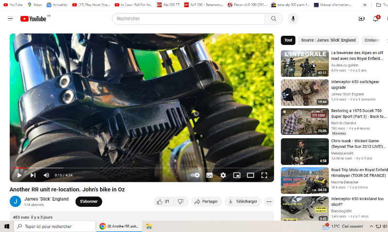

Je me suis également penché sur le sujet et j'ai trouvé la chaine Youtube d'un rosbif qui a fini par trouver les connecteurs adéquats pour rallonger le faisceau, et permettre ainsi de positionner le régulateur à l'avant de la moto. Là, où il devrait se trouver d'origine.
Ci-dessous l'adresse de sa chaine Youtube.
Plusieurs de ses vidéos ont trait au sujet.
Il commercialise même le câble avec les connecteurs pour pouvoir réaliser l'opération.
https://www.youtube.com/@internetpolification

Francesco vespa
Messages : 1387
Localisation : Besançon
Re: Interceptor voyant de batterie qui s'allume
Messagepar Francesco vespa » 25 avr. 2024, 20:50
druid a écrit :Le fait d'avoir positionné le régulateur à cet endroit est effectivement une belle ânerie...
Merci !
Elle va finir par être plus anglaise que les anglaises..... :D
