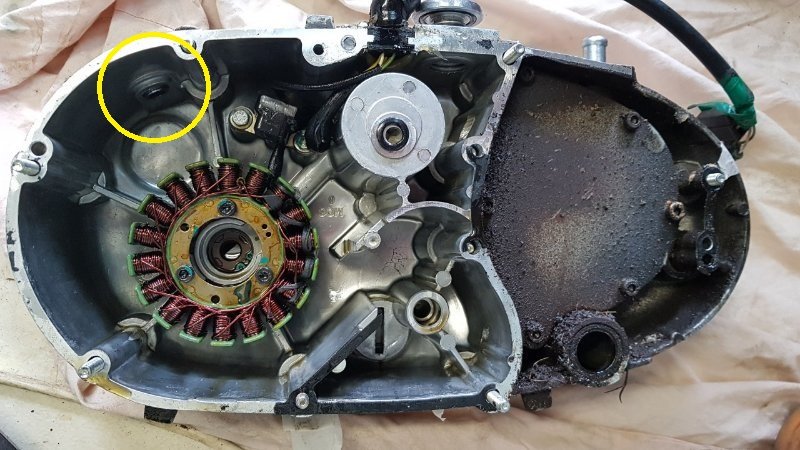

Sur une EFI, tu ne peux hélas pas accéder à l'huile par le bouchon de remplissage. :sorry:
Carter Droit Royal Enfield Bullet.jpg (113.35 Kio) Vu 1443 fois

Re: Inspiration scrambler Battle green
Messagepar Seb_47 » 03 juin 2022, 10:57
Et l'écrou qui se trouve sur le devant du carter ?
Mais effectivement, il y a un cloisonnement qui confine l'huile au niveau du hublot.. il faudrait voir l'autre côté pour savoir si l'huile se répartit uniformément dans tout le bas du carter.
Du reste, j'ai essayé avec une canule mais ça ne marche pas et je comprends pourquoi.
Carter Droit Royal Enfield Bullet.jpg (115.62 Kio) Vu 1412 fois

Messagepar JicéduVar » 03 juin 2022, 16:04
Seb_47 a écrit :Et l'écrou qui se trouve sur le devant du carter ?
Par cette vis, tu as le rotor d'alternateur et les bossages des vis de carter qui gênent la descente d'une durite.
En plus la configuration des carters fait que dès que tu penches la moto, en la posant simplement sur la béquille latérale, l'huile passe dans la partie gauche du moteur et ne revient pas même en redressant la moto.
(c'est d'ailleurs pour cela qu'il ne faut jamais incliner la moto, moteur arrêté si tu veux contrôler le niveau d'huile).
Après, si tu as vraiment mis trop d'huile, tu as aussi la solution de poser délicatement la moto sur le flan enla protégeant avec cartons et/ou couvertures par exemple, et tu dévisses le bouchon de vidange.

tout dépend du trop-plein : si, moteur chaud, moto sur ses deux roues, tu peux voir le haut du niveau dans le hublot en inclinant légèrement la moto tenue par le guidon, ça va, tu peux rouler.
Si tu as un doute en pensant qu'il y a trop d'huile, le seul moyen de lever le doute est de refaire une vidange ou au minimum de laisser échapper de l'huile par en-dessous et de refaire le niveau.

Merci à vous deux, je vais d'abord incliner, puis, ouvrir légèrement le bouchon de vidange dans un deuxième temps mais les compartiments du carter n'aident pas à la juste appréciation.
