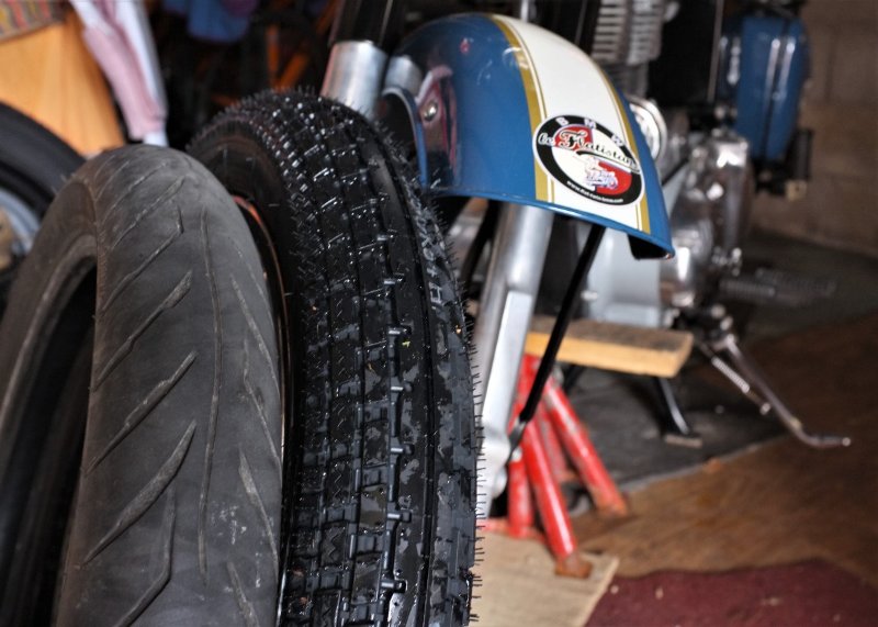

Messagepar corto71 » 31 juil. 2024, 12:33
L'écusson du Flatistan sur le garde-boue de la RE, ça va faire marrer le Druid! :xptdr:

Messages : 14827
Re: Recherche de pneu Classic 500
Messagepar druid » 31 juil. 2024, 13:50
corto71 a écrit :L'écusson du Flatistan sur le garde-boue de la RE, ça va faire marrer le Druid! :xptdr:
Non, je trouve ça plutôt triste. :mrgreen:
