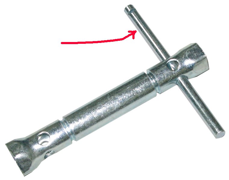

retirer la bougie à l'aide de la clé à bougie et de la barre de Tommy.
Pour info, ce que les britanniques appellent "tommy bar", c'est communément une tige métallique servant de levier.
En l'occurrence, sur une clé à bougie, c'est ça:
