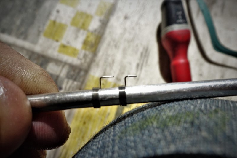

- Un moteur bruyant au ralenti : bien amélioré en changeant le ressort de décompresseur auto qui était sorti de son ancrage.
Le nouveau est un peu plus long sur la partie " ancrée" :

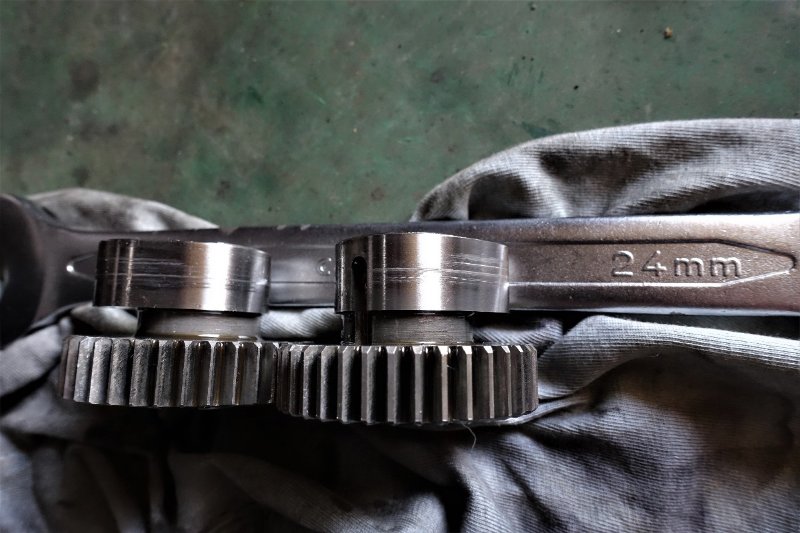

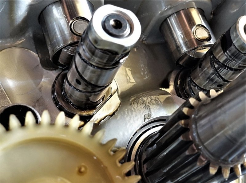

Du coup j'ai vu que les deux arbres étaient quand même un peu attaqués (rayures) par les roulettes situées sous les poussoirs hydrauliques. A surveiller pour voir si ça s'accentue.....

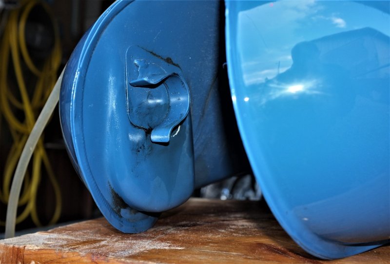

- Un résé qui s'est mis à suinter au niveau d'un des ancrages avant sur le silent-bloc. Réparé avec une bonne dose de Restom à résé + un replâtrage de résine epoxy bi-composant sur la face externe au niveau des soudures. ( j'ai commandé la pièce Carberry pour limiter encore plus les vibrations, on verra bien si ça a un effet placebo ou si c'est efficace......)

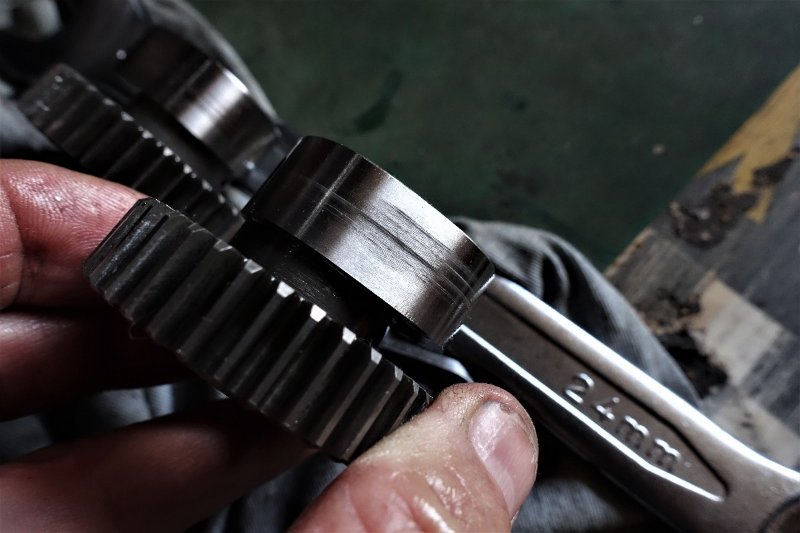

Ce ne sont pas les "arbres" mais les cames.
Si sur la première photo, elles paraissent " un peu rayées", comme tu le dis, sur la seconde, on aurait plutôt tendance à constater qu'elles sont mortes, compte-tenu de leur état de surface. :polom:
C'est étonnant, du fait d'un si faible kilométrage.
Le métal doit être de bien piètre qualité. :mouais:

Oui, c'est la came d'échappement qui est bien attaquée : je redémonterai d'ici 1000 bornes pour voir comment ça évolue. Je ne pige pas comment ça a pu se creuser autant, surtout que les roulette situées sous les poussoirs hydrau sont en bel état, elles.
Peut-être une saloperie qui aurait traîné dans le moteur ?

par contre j' en suis à ma troisième fuite au réservoir comme "francesco vespa" et là le restom et syntofer n' a pas suffit, et pourtant elle ne vibre pas plus qu' une autre et je n' ai jamais perdu un boulon en 18 000 kms, je confirme pour la chaîne d' origine qui a des points durs malgré l' entretien soutenu, actuellement j' ai une reynolds qui est parfaite et je remonterais au changement de couronne une chaîne d' origine RE on verra bien, je suis passé à une dent de plus au psb et malgré ma réticence au départ c' est parfait, et aussi un rayon arrière cassé, banal comme tant d' autres. :)

Juste pour dire que mon résé ne fuit plus depuis mon traitement Restom. J'ai bien dû faire 4 pleins depuis, et c'est bon.
Pour les rayures sur les cames, 1500 kms après mes photos, j'ai regardé : ça n'a pas bougé, je les laisse jusqu'à l'hiver, surtout que je n'ai pas de grand trajet en prévision. Je les changerai cet hiver.
(La profondeur des rayures est amplifiée sur la seconde photo, en vrai c'est moins sensible).
