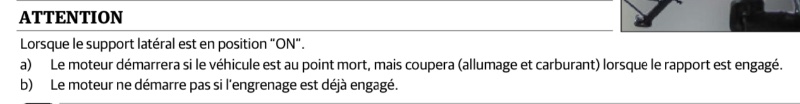

Vérifie sur ton manuel utilisateur.
Sur le manuel utilisateur qui est sur le site il est dit :
Donc ton moteur doit démarrer béquille déployée ou pas.
L’allumage et la pompe à carburant ne se coupent que lorsque un rapport est engagé.
Certes mais je n'ai aucun rapport engagé, la moto est au neutre et le symbole "N" est bien affiché sur le tableau de bord.
