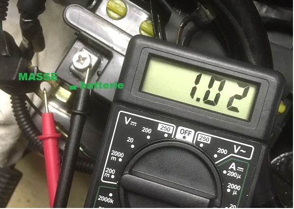

et par ailleurs j'en profite pisque c'est maître Jacques qui est là
Est-ce-qu'une fuite de 1,02A entre - batterie et fil de masse est tolérable?
Messages : 25858
Re: Test bobine
Messagepar JacquesD » 04 oct. 2018, 22:27
Tu as quelque chose qui est en circuit sur ta pétoire ou quelque chose qui est en court jus.
Là tu es parti à la recherche du consommateur au black :woot: , au falsificateur de compteur :D

Messagepar Utilisateur1 » 05 oct. 2018, 09:29
Voui...Une recherche bien ch...tant le faisceau rapponché avec de multiples petits morceaux de chatterton est tout un poème...
