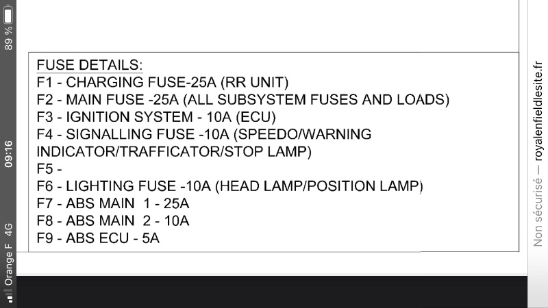

C’est le fusible F3 qui fond ?
Le schéma électrique au cas où :
http://www.royalenfieldlesite.fr/spip/I ... _all-2.pdf

Oui oui, Daniel, c'est bien le fusible ignition system en effet.

Re: panne électrique classic 500 efi
Moi je ferais l’essai de débrancher le gros connecteur sur l’ECU elle-même.
Et voir si à la mise du contact le fusible F3 fond toujours.
