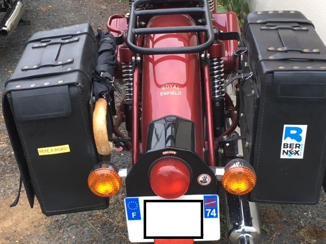

Grisohm a écrit :
Dark a écrit :Ok, merci des renseignements les gars :super:
Je ferai celui extérieur, à l'occasion, mais pas celui en interne, à moins d'un problème futur où je devrais tout ouvrir !
Dans l'immédiat ça attendra car je pars vers le 6 septembre pour la traversée des hautes Alpes, avec une remontée par le puy en Velay, Clermont Ferrand ect.. environ 2500 kms. Ça devrait aller même avec quelques coulures d'huile.. :ouiiin:
Au cas où , prends un parapluie spécial RE, pour les projections :036: ;) 3DEDDEFE-6A63-436F-B3CD-3559F5E16BEF.jpeg
Pas bête l'emplacement du parapluie ! Je vais y réfléchir :old:
Par contre, super tes sacoches ! Là y a du volume :oué:
