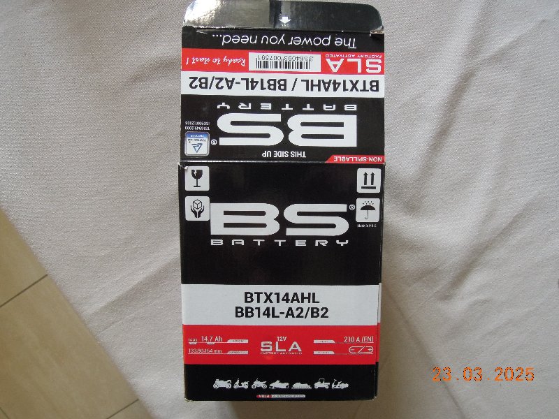

Sur ma 500 EFI j'ai installé, via la concession R.E. du coin, cette batterie il y a 5 ans et avec un branchement de l'Optimate 4 de temps en temps elle est comme neuve...

ben a écrit :batterie.JPG
Oui, mais elle est en carton !

Messagepar ben » 23 mars 2025, 18:28
:036:
non! non ! :doh:
Sur la photo c'est l'emballage, le batterie était à l'intérieur, aujourd'hui la batterie est sur la moto, la photo c'est pour les références...
