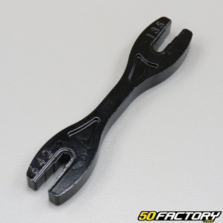

C'est pas spécifique à la Bullet mais c'est pratique et en plus elle est universelle.
Clé à rayon de roue moto universelle - pièces équipement moto https://share.google/PfD1RpWNUQHIEhGKP

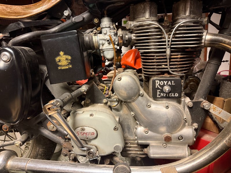

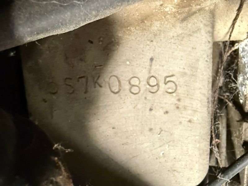

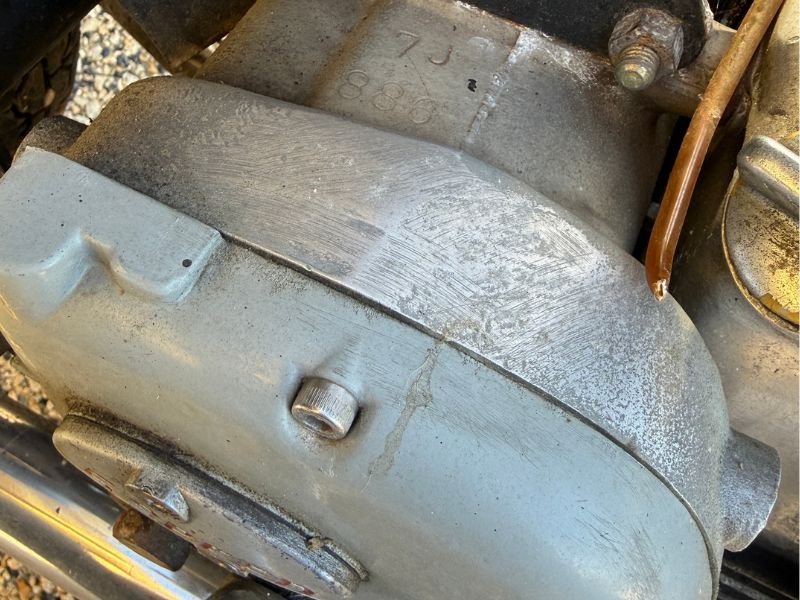

J'ai une question par rapport à la boite de vitesse, c'est bien la 1ere vers le bas et 2,3,4,5 vers le haut ?
Pour l'instant, je ne sens que 1 vers le bas puis j'en remonte 3, soit 4 au total... est-ce qu'il serait possible d'avoir une boite 4 dans le carter d'une boite 5 :012:
Ou est-ce qu'il y a quelque chose de special a faire pour la 5eme ? :036:
Voici les inscriptions que j'ai sur la boite :
