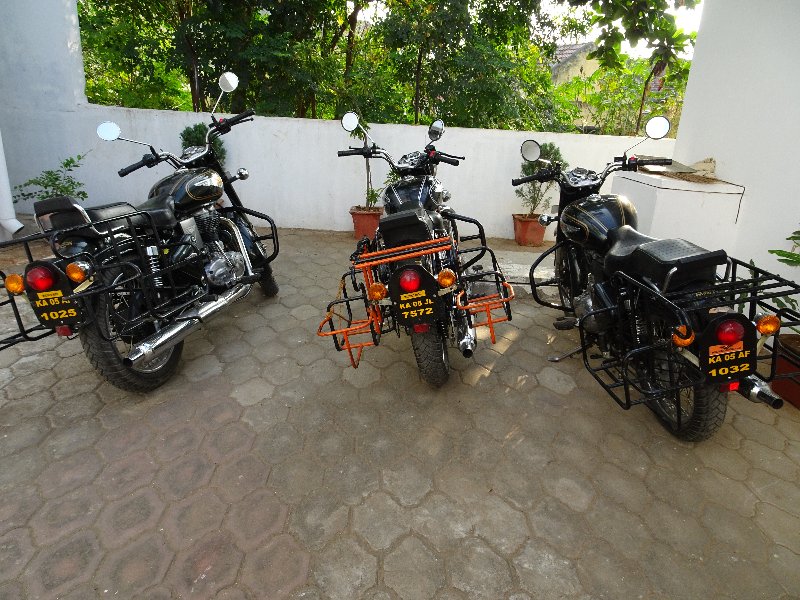

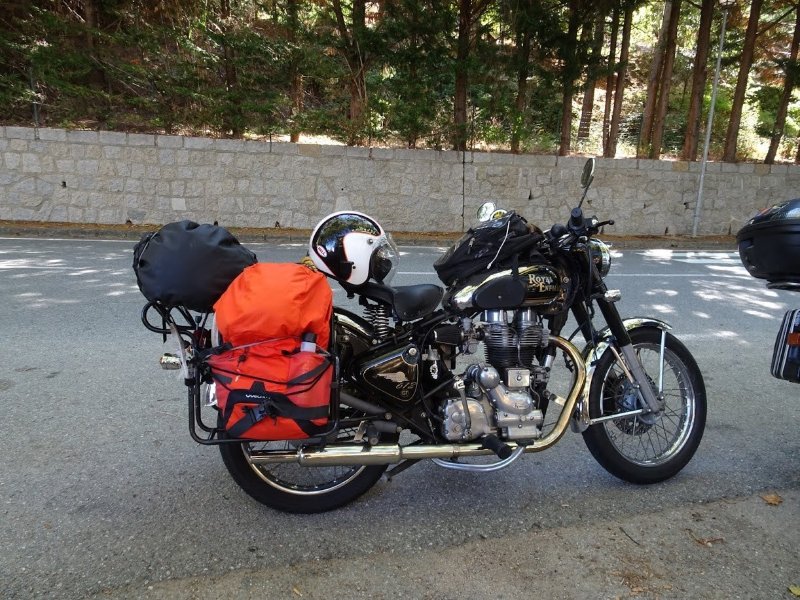

Ca se fait bien de charger une Bullet fonte, no problem.
Y'a le porte bagages Indien qui est super pour ça !

Merci également pour tous les contacts d'anciens voyageurs en Bullet que vous nous avez partagés. Nous allons regarder leurs aventures avec beaucoup d'attention !
Pour la préparation de la moto, auriez-vous une marque de chaîne particulièrement robuste à nous conseiller ? Sachant que nous voyagerons à deux, avec pas mal de bagages, nous aimerions privilégier quelque chose de vraiment fiable et résistant.
J'ai également vu qu'il était possible de modifier le pignon de sortie de boîte. Apparemment, il serait de 17 dents d'origine, mais certains montent des pignons de 18 ou 19 dents afin de tirer plus long. Pensez-vous que cela pourrait être intéressant pour notre utilisation, ou serait-il préférable de conserver un pignon de 17 dents pour privilégier le couple à la roue, notamment dans les montagnes des Andes et sur les pistes, avec une moto bien chargée ?
Et bien entendu, nous sommes preneurs de tous vos bons conseils pour préparer au mieux cette vieille Bullet à parcourir l'Amérique du Sud pendant deux ans !

la boite 5 pour rouler à deux, c'est bien
il faut laisser le pignon petit pour tirer plus court, à deux, c'est mieux
si vous trouvez ... monter un frein à disque à l'avant, à deux dans les descentes, il sera encore présent
j'ai vu des tambours fumer , juste sur une petite descente de 500 m
