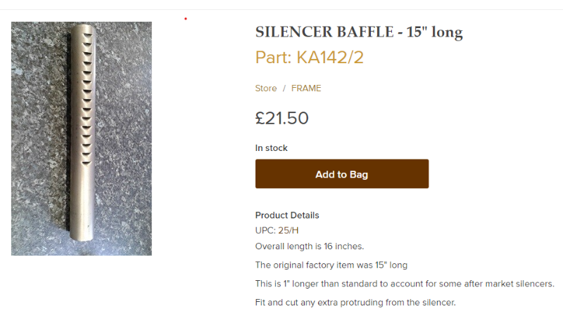

Pour les chicanes, c'est vraiment obligatoire sur la Viper, car le moteur tire vraiment beaucoup plus à moyen régime.
Pour le son, c'est encore trop bruyant à mon goût. Je vais faire la même opération sur la 500 avec la petite chicane plus longue.

Voici la chicane vendue par le VOC.
