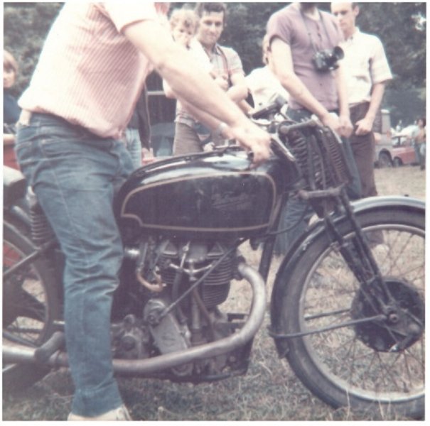

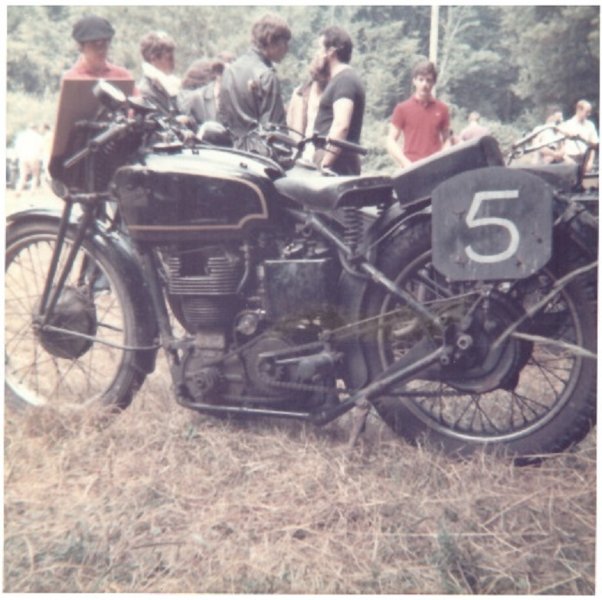

En cherchant les photos de jeunesse de la Harley à Jacky, j'ai aussi retrouvé cette Velocette qui appartenait à un gars de l'AAMA.
La photo a été prise lors de la rencontre des ancêtres dans l'Yonne en 1974. Je ne saurais pas dire de quel modèle il s'agit, mais les connaisseurs sauront :old:
Ancêtres 1973 Velocette JC Humbert 1-2.jpg (72.57 Kio) Vu 1396 fois
Ancêtres 1973 Velocette JC Humbert 2-2.jpg (63.18 Kio) Vu 1396 fois
Messages : 14835
Re: Nos Velocette
Messagepar druid » 11 janv. 2022, 19:16
KTT MK VII à vue de nez...

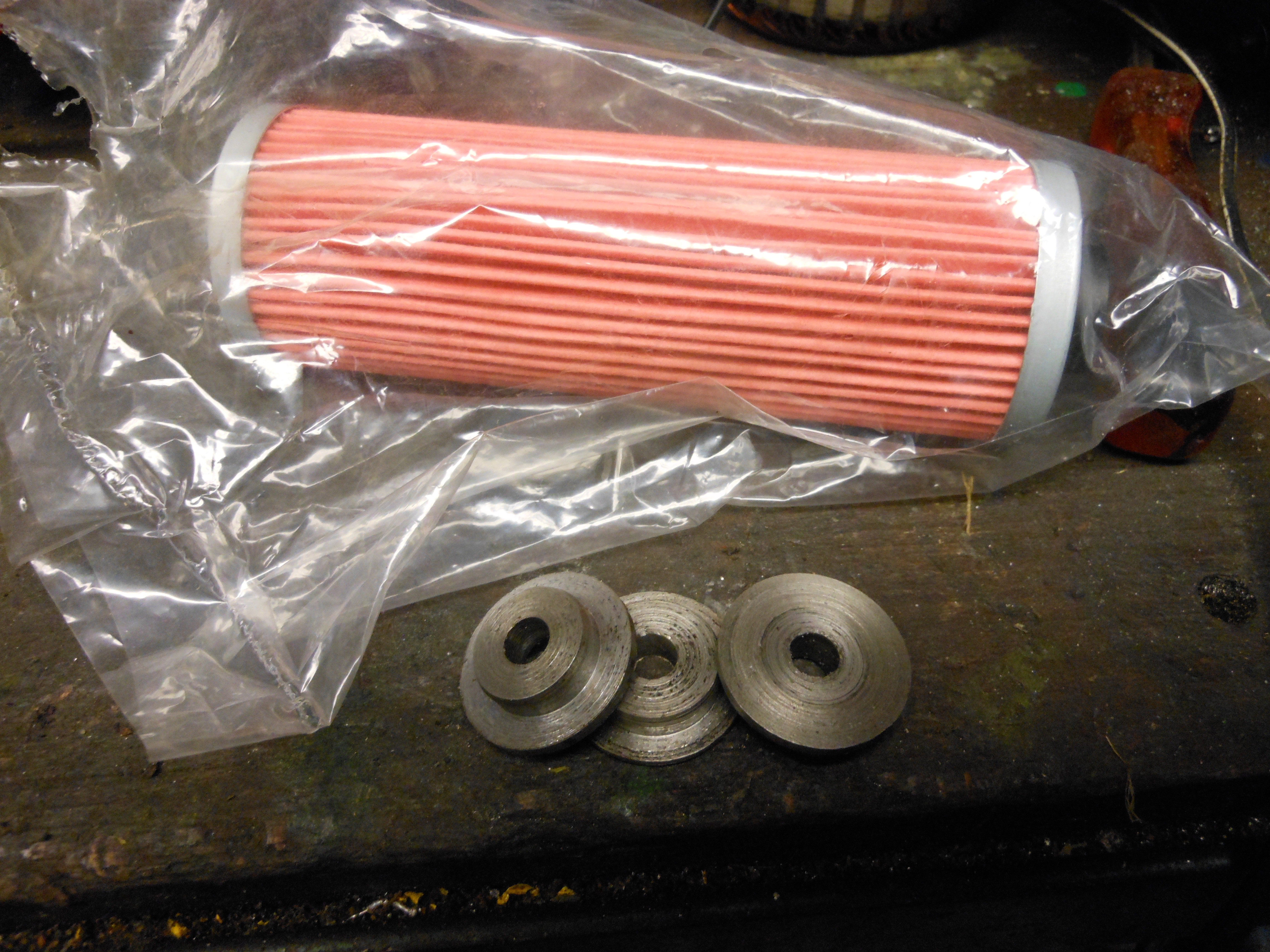

Messagepar Jackymoto » 19 janv. 2022, 22:44
Le filtre papelard BMW ali express tu en 3 pour le prix de la moitié d'un en feutre,
soit disant nettoyable, histoire de remettre la merde en circulation.
Sur la LE qui a le même, il suffit de tourner des rondelles d'adaptation.
Ca fonctionne très bien et je vais faire la même modif sur la Viper.
Boîtier de filtre à huile pour moteur de moto, 4 pièces, pour BMW R100R R100RS R100RT R100S R45 R45N R50/5 R60 R65 R65LS

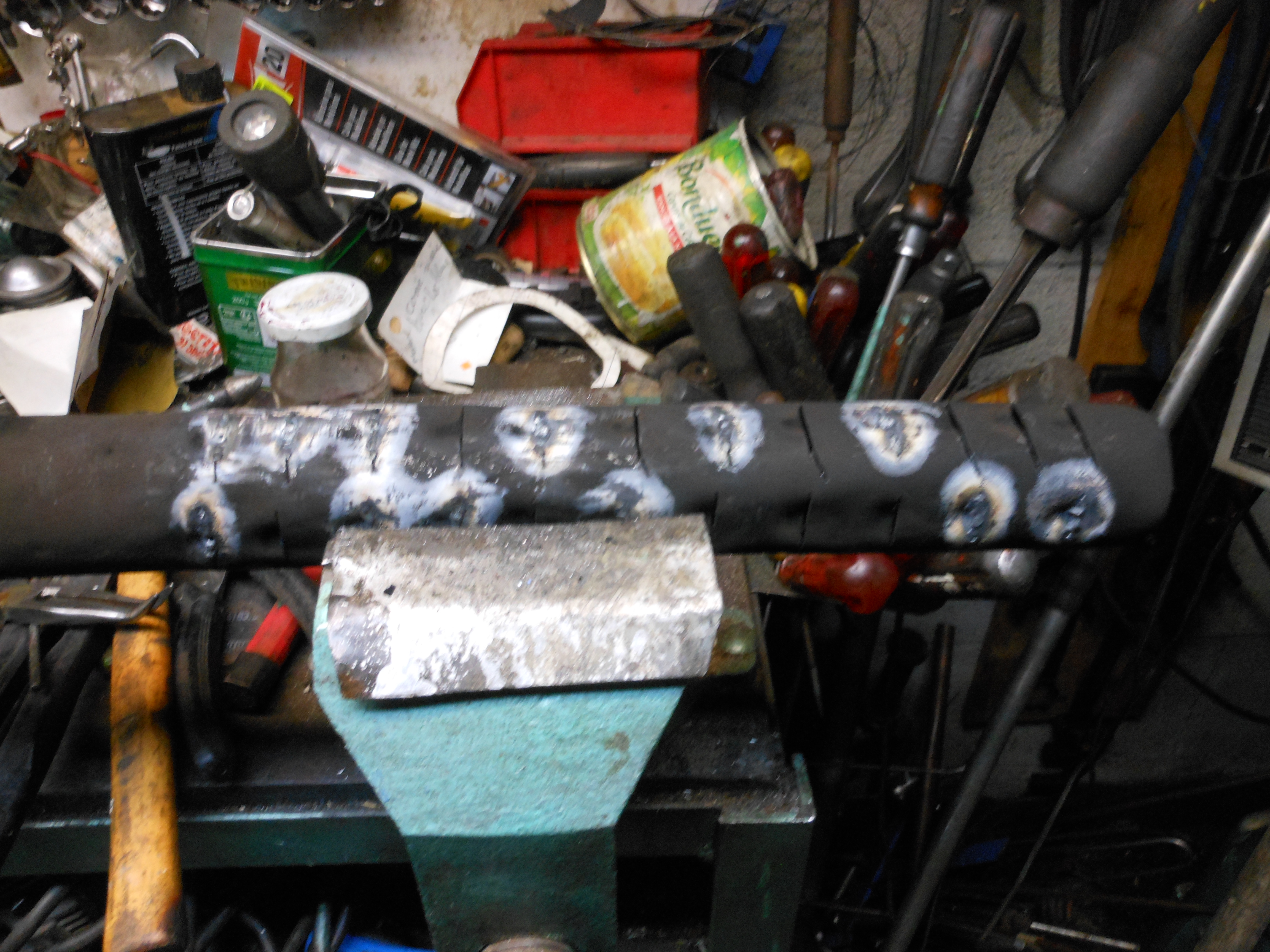

Photo, j'étais en train de faire des essais en soudant les ouïes de la copie maison de la chicane d'origine,
jusqu'à ce que ça perde de la puissance.Aprés, j'en ai rouvert 3 et rajouté une chicane à l'intérieur de celle là:

Messagepar Jackymoto » 20 janv. 2022, 13:26
Je purge les durites sur la pompe, ça s'amorce instantanément.
La LE, tu garnis la cartouche par le haut du bocal, tu mets le couvercle vite fait.
Sur la LE il y a un mano de pression d'huile, ca s'amorce comme une bagnole,
au premier coup de gaz. La LE, c'est des bagues en bronze assez exigeantes
en huile contrairement au mono sur roulements.
Ah, oui je mets des aimants à tous mes bouchons pour ramasser la boue ferrailleuse.

Messagepar philb » 20 janv. 2022, 13:39
Ok pour le filtre, d'origine sur ta Venom.
Non ,je n'ai pas remonté encore le réservoir. Sans doute cet aprem ou demain. J'ai fait des cales en caoutchouc pour isoler le réservoir ,j'ai vu que les vibrations arrivaient à couper les pattes de fixation.
Je n'oublierai pas de mettre de l'huile dans la durite ,on en a parlé il y a peu.
Pour Jacky : heureusement que tu es là pour nous rappeler qu'il faut avant tout bien étudier chaque question afin de faire mieux et moins cher.
Ceci étant tout le monde n'a pas ta connaissance et ton expérience ,bien loin de là.
Ta solution est super .
Je pense pouvoir tourner les bagues sur mon tour de Mickey comme tu dis et le filtre me convient parfaitement ,nettement mieux que celui d'origine.
Je pense avoir de l'alu pour les bagues. Peux-tu me donner le diamètre maxi des bagues ?
