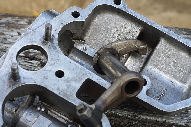

Messagepar philb » 04 sept. 2023, 21:49
Bon ça y est j'ai monté le pot d' échappement .pas de la tarte ,surtout pour la chicane qu'il faut enfoncer en force sur le tuyau d'échappement .
Comme la tôle de la chicane n'est pas mince ,tout en veillant à ne pas abimer le tube "pot de yahourt " ,pas évident mais c'est fait.
Tant que j'y suis je revois certains points .
Je vais changer le pignon en céleron ,il est en bon état mais étant une cause de problèmes ,j'en mets un en métal .
Faut que je trouve comment le pignon se démonte mais je vais y arriver.
Par contre super content que mon problème de jeu latéral du culbuteur d'échappement soit résolu.
C'est un spécialiste en mécanique générale qui a trouvé la solution en quelques minutes ,sans rien toucher.
J'étais septique mais étant à l'extérieur ,pas de problème de lubrification ,elle se fait sous le capot de maintien des culbus
et bien coincée elle ne devrait pas sortir.
Il m'a dit que c'était une rondelle /cale ,je ne sais le terme exact qui se met sous les ressorts de soupape .
Je n'ai vu que de loin ,mais il l'a coupée avec une sorte de mini meuleuse.
J'ai simplement ajusté avec une petite lime diamantée les cotés du culbu qui étaient abimés afin d'avoir le même jeu qu'à l'admission.
Ca m'a pris du temps mais je n'aurai plus à subir ce bruit de machine à coudre la ferraille!
Plus que quelques travaux et j'espère enfin pouvoir rouler sereinement.
Messages : 14820
Re: Nos Velocette
Messagepar druid » 05 sept. 2023, 07:08
Cette rondelle de calage, après l'avoir coupée, il a donc fallu la tordre pour qu'elle s'enfile autour de l'axe du culbu, puis la redresser ensuite ?
Dis nous si après remontage du boitier et démarrage du moteur, le résultat est là. Ça m'intéresse. ;)
