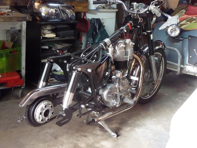

salut,
ça bricole gentiment...
Bullet BH atelier fév 2020.JPG (125.1 Kio) Vu 3829 fois
Ce sont les petits ajustements qui prennent du temps.

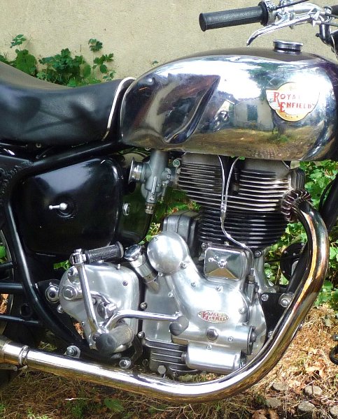

Marco pourrais-je voir, savoir, comment s'effectue la filtration de l'air derrière le couvercle droit de ta moto ?
Pour comparer avec la Clipper qui dispose d'un élément filtrant,.. disons, pas très sérieux .
Merci d'avance .
Messages : 13817
Re: Vieille fonte à grosse tête.
Messagepar Marco » 14 févr. 2020, 00:26
yvesmetz a écrit :...comment s'effectue la filtration de l'air derrière le couvercle droit de ta moto ?
Salut Yves,
je n'ai pas de filtre à air, car le boîtier de services n'est pas le modèle adéquat avec le moteur Big-Head. Sur mon moteur, le conduit d'admission est décalé vers la droite et l'entrée du carbu ne vient pas en face de l'orifice du boîtier de services. Et la culasse est si volumineuse que ça laisse peu de place à l'entrée du carbu. Même pour visser le cornet grillagé, ça passe juste.
Mon carbu respire donc à l'air libre, sans filtre.
Il m'aurait fallu un boîtier pour 500 big-head, mais avec Pryt, on n'en a pas trouvé, du moins pas à un prix acceptable. Tant pis !
BH détail - Comp.JPG (121.2 Kio) Vu 3753 fois
Messages : 4941
Messagepar PRYT » 14 févr. 2020, 10:42
Oui, cette BH est venue avec une boîte à outil de 350 que j'ai échangée avec Bip contre une boîte de Bullet 500 mono (plus une paire de couvercle que j'avais en stock).
Les différences sont au niveau de l'orifice du filtre à air : central pour les 350, décalé à droite pour les 500 et décalé en haut à droit pour les BH.
Si Marco le veut plus tard, il sera plus facile d'agrandir l'orifice d'une boite de 500 qui est déjà décalé à droite.
